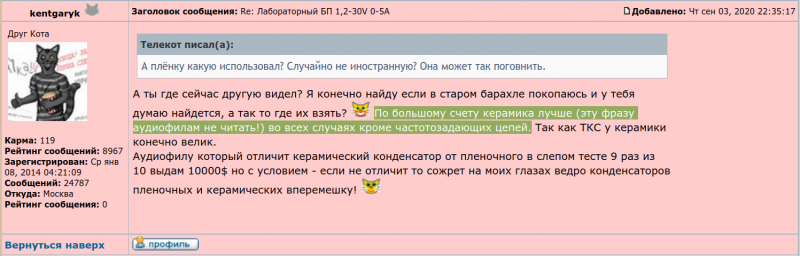

А ты где сейчас другую видел? Я конечно найду если в старом барахле покопаюсь и у тебя думаю найдется, а так то где их взять?Телекот писал(а):А плёнку какую использовал? Случайно не иностранную? Она может так поговнить.
Аудиофилу который отличит керамический конденсатор от пленочного в слепом тесте 9 раз из 10 выдам 10000$ но с условием - если не отличит то сожрет на моих глазах ведро конденсаторов пленочных и керамических вперемешку!

Зависит от экземпляра микросхемы. Если работает без него в любом режиме. Ограничения тока на любом уровне и при любом выходном напряжении то его можно убрать.Женя1986 писал(а):Может вообще с3 там не нужен?
Керамика всегда лучше, но в высокочуствительных схемах иногда обладают микрофонным эффектом.

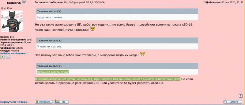

Не раз такие использовал в БП, работают годами....но всяко бывает...совейские армянины тоже в к50-16 через один ослиной мочи наливали!Телекот писал(а):Ну да иностранные.
Это потому что мы с тобой уже старперы, а молодежи взять их негде!Телекот писал(а):У меня их хватает.

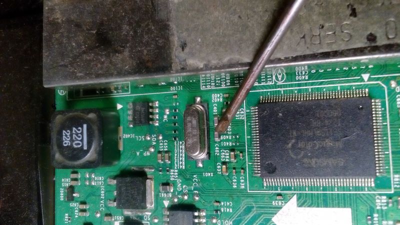

В частотнозадающих цепях не годится, при нагреве паяльником меняет емкость в несколько раз! Но если использовать в правильно рассчитанном БП или усилителе то будет работать отлично.Телекот писал(а):Керамика всегда лучше

Эти использовались да. Ничего про них сказать не могу, не проверял, хотя валяются у меня такие, можно проверить. А вот эти капли
меняют емкость в несколько раз при нагреве паяльником.

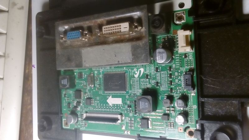

Ну букофф много, а че сказать то хотел? Что керамика разная бывает? Да разная, ту что я обмерял при нагреве я картинку выложил. И она действительно меняет емкость при нагреве очень сильно. В старой аппаратуре действительно стояли трубчатые керамические конденсаторы мелких номиналов в контурах. Их я не проверял, думаю они в этом отношении лучше.
Могу еще раз повторить для космонавтов - во многих случаях точный номинал конденсатора не важен, важно лишь чтобы он укладывался в довольно широкие ворота. В частности это касается разделительных и блокировочных конденсаторов в УНЧ.
