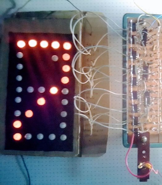

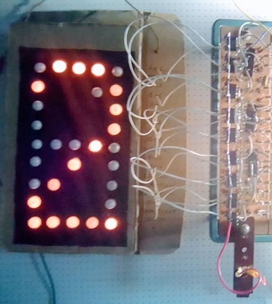

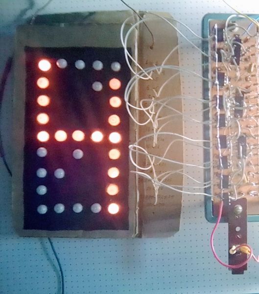

Сообщение Борисович »
Собрал макет управления цифрой на лампочках ТЛО.
Цифры такие получаются

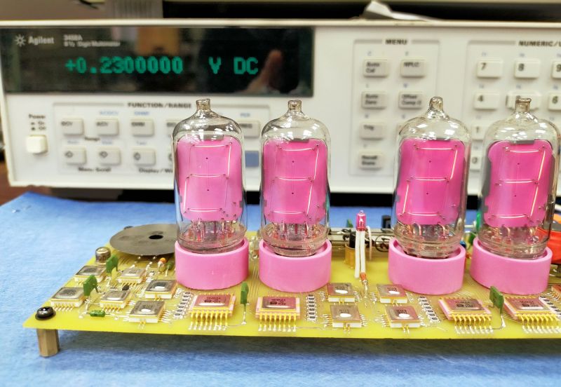

Сообщение Tronix »
Вот на такой платформе собрались часики:
Камень - КР1816ВЕ39, хотя рассматривались варианты на ВМ80, i8085, Motorolla 6809.
Рядом с камнем там еще i2c PCF8563 (RealTimeClock), где-то сбоку 1-wire DS18B20 (температура). Срет отладочную инфу в UART, а оперативную инфу - в i2c 16x02 дисплей:
Ну и наконец ИН-1 статика:

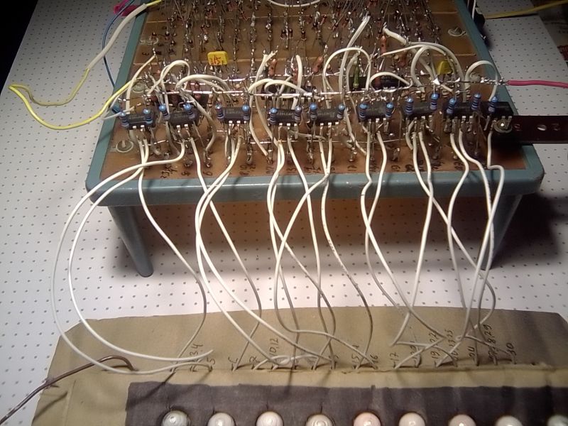

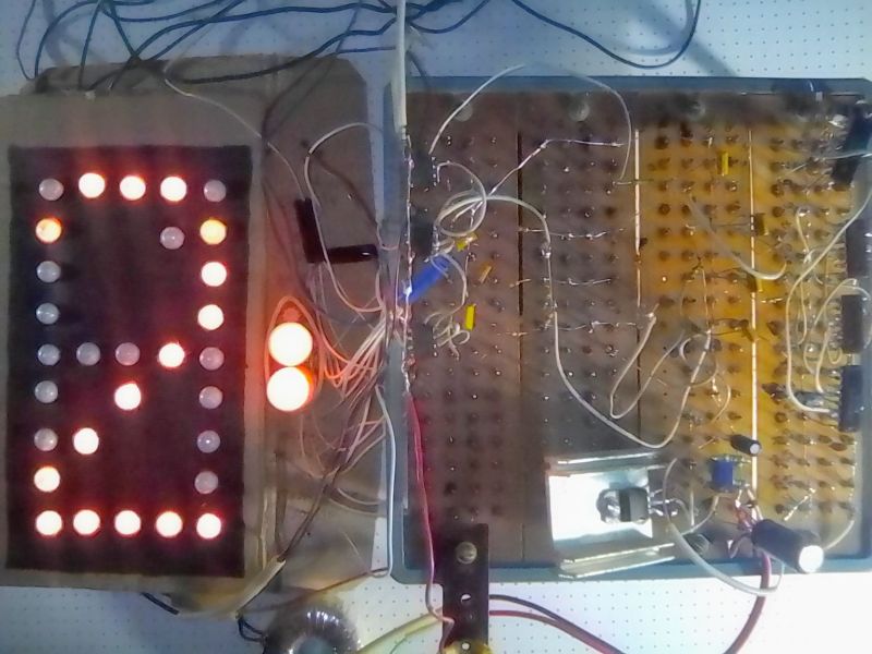

Смакетировал остальные необходимые части схемы.
И схему нарисовал.
Диодов вышло меньше,чем в часах с римскими цифрами.
Чуть больше 200
