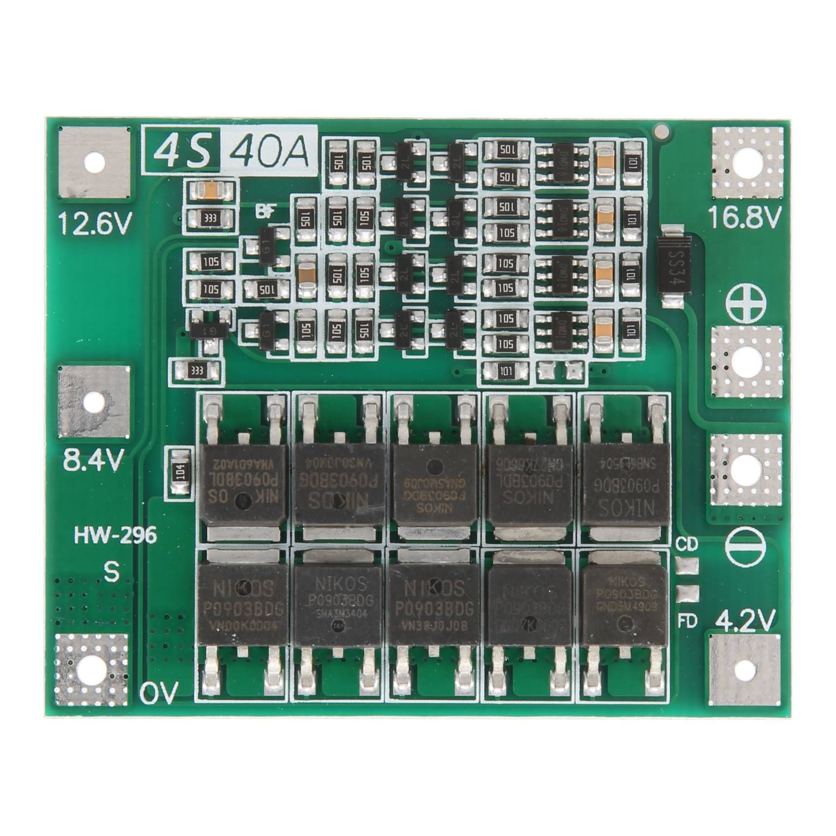

Переделал шнурик на литий. Bms4s 40а с балансиром. Всё работает. Претензий нет.
Возник вопрос по зарядке. Купленная зу, заявленные 2а не даёт. Максимум 500мА.
Решил собрать зу сам.
БП от ноута 19в к нему dcdc с регулировкой тока и напряжения. Задал ток 1,2а. Заряжаю, претензий нет. Но есть нюанс.
Напряжение заряженной АКБ 16,8в.
В купленной зу напряжение без нагрузки 17.2в.
Самодельное зу настроил тоже на 17,2в
В процессе зарядки ток стабилен, напряжение растёт и когда напряжение достигает 16,8в bms отключает элементы от зу. При токе 1.2а.
Вот что лучше для АКБ? Такой режим или убавить напряжение зу до 16.7в, bms не будет отключать элементы от зу и ток будет падать до минимума к концу заряда.

У BMS другие цели и задачи. Она никогда не должна срабатывать.
Использовать ее как контроллер заряда батареи - это гробить аккумулятор.
По вопросу - чем меньше ток заряда, тем больше циклов переживет аккумулятор.

Для сохранности лития недозаряд лучше, а для шурика .... :))
bms отключает батарею по наиболее заряженной банке, если предварительно подровнять банки, будет отключать попозже.

Меня интересует. Есть ли у bms "капельный" заряд после отсечки?

см. докмнтацию на контроллер (dw01).
При 4.3В отключит, при 4.1В включит. Т.к. разрыв иет не при низком, а высоком токе заряда, то по факту прекращения тока заряда напряжение батареи начнет стабилизироваться (снижаться). Если доползет до 4.1 - см. выше.

BMS ни чего не заряжает, это противоаварийная защита, в первую очередь от пожара.
Правильный заряд должно обеспечивать ЗУ.

Вот в в этом мой вопрос.
Выбрать напряжение при котором bms не будет отключать акб от зу и ток в конце будет уменьшаться или оставить как есть сейчас?

Zub@stik писал(а): Ср июл 22, 2026 20:13:58 Выбрать напряжение при котором bms не будет отключать акб от зу и ток в конце будет уменьшаться или оставить как есть сейчас?
Оставить как есть. Я экспериментировал на эту тему с литийферумом. Дополнительная емкость которую наберет батарея весьма незначительна, а взамен снижение срока службы и дополнительный геморрой.
Сейчас поставил себе на катер две такие батареи по 100АхЧ каждая, заряжаю от обычного кондового выпрямителя током 40-50А до напряжения в процессе заряда примерно 14В, если прозеваю и не отключу сам, чуть позже это сделает блок bms. С начала сезона полет нормальный, на стоянках основным потребителем является холодильник потребляющий 4А, хватает до подзарядки до 2х суток. Но стараюсь не ронять напряжение ниже 12В и включаю на часок-другой генератор примерно раз в 1-1,5 суток.
