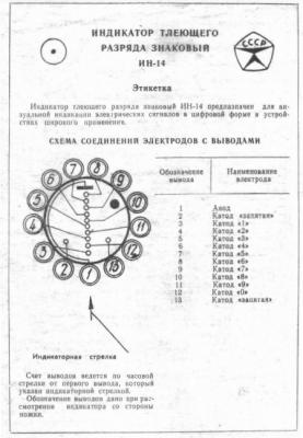

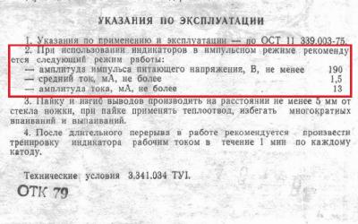

Так можно считать до 20 мА в импульсе. Это не я так считаю, а наука. На тему долговечности холодных катодов люди диссертации защищали в былые времена.
И мы не превышаем номинальные значения. Если посмотреть этикетку, например от ИН-14, то там отдельно указаны рекомендованные параметры для импульсного режима работы. Средний ток не более 1.5 мА, амплитуда тока не более 13 мА.
ГРИ не вечные, если есть разряд, есть и распыление катодов, при любом токе, разница лишь в скорости.
P.S. Я же не противник статической индикации, просто пытался объяснить, почему считается, что при динамической индикации срок службы ламп выше. Он выше в схемах, где сильно занижен ток, поэтому и яркость занижена.
Если взять лампы из одной коробки, собрать двое часов, одни со статической индикацией, вторые с динамической. В часах с динамической индикацией сделать такой же средний ток, как и в часах со статической. Сделать достаточно большую частоту переключения, не налажать в схемотехнике (быстрые ключи, неактивные катоды притянуты к потенциалу +60В), то "аудиофилы" провалят слепой тест. :)))

А вы лукавите уважаемый:
[uquote="bss",url="/forum/viewtopic.php?p=4533532#p4533532"].. согласен, часы на ГРИ от часов на ЖКИ отличить легко, и те и те отображают время, только вот технология разная. :))[/uquote]Наверно что то недопонял..
Если в вашем понятии "аудиофил" это человек не имеющий определённых способностей, но пытающийся их придумать, то да. В переводе на язык никсей этот человек не заметит разницы между статикой и динамикой даже в китайском варианте. В противном случае вы сильно рискуете проиграть пари. :)

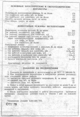

[uquote="Умка",url="/forum/viewtopic.php?p=4533539#p4533539"]...А вы лукавите уважаемый...[/uquote]
Ваша картинка дает те же самые параметры по току, но без ограничения минимальных значений. Видимо, этикетки разных лет выпуска или разных производителей.
В чем лукавство?
Сообщения: 1378
Откуда: Россия
Сообщение Умка »
[uquote="bolek",url="/forum/viewtopic.php?p=4533544#p4533544"]Видимо, этикетки разных лет выпуска или разных производителей.
В чем лукавство?[/uquote]Это из той же этикетки.

[uquote="Умка",url="/forum/viewtopic.php?p=4533539#p4533539"]А вы лукавите уважаемый:[/uquote]
А в чем лукавство то ? :shock:
Да, это из одной этикетки. Термин «амплитуда» по хорошему нужно применять только к гармоническим сигналам. Да, составитель этикетки не был душнилой и употребил его во второй части этикетки, подразумевая максимальное значение тока в импульсе. Вот и все противоречие.
