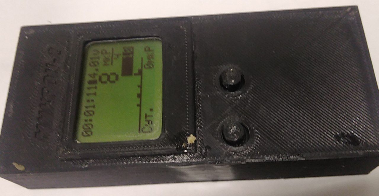

- Сообщения: 7
- Зарегистрирован: Чт фев 16, 2023 07:52:02
Вот и я запустил.. печатка своя, на 1206 и дип, транс EFD-15 , n87. без умножителя диод FR107, коричневый конденсатор (аналог к73-17) 10нф 630в, 1 литий от сигареты. отлично работает. Автору респект и плюс в карму!
- Вложения
- mikron-2
- (100.53 КБ) 394 скачивания
- Сообщения: 108
- Зарегистрирован: Пт окт 02, 2009 11:38:50
Всех с Наступающими. Вроде восстановил, корпус остался.
- Вложения
- (205.78 КБ) 472 скачивания
