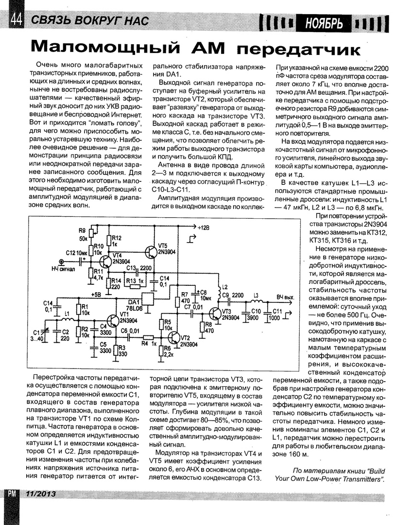

Может мне на выход шарманки нужно LC фильтры добавить?
Добавлено after 13 seconds:
Как на этой схеме
roman.com
Сообщения: 9163
Откуда: .ru
Re: Собираю приёмники/передатчики/другие "частотные" схемы
Сообщение roman.com »
Niobium писал(а):Это как? Это ж не индуктивная?
да... правильно говорить индуктивная.
Niobium писал(а):Может мне на выход шарманки нужно LC фильтры добавить?
не надо ничего ставить. делай как на схеме и всё будет хорошо.

Делай по схеме шарманку и без отсебятины.
Рано еще тебе схемы самому изобретать.Выходит слишком уродливо!

А можно использовать ту схему шарманки, которую я уже собрал? Выход на антенну через индуктивную звязь.
Или нужно делать эту?Изображение[/url]
Вроде всё получалось, но найти и настроится на частоту шарманки не удалось. Обычно, я видел, всякие передатчики проверяют так - настраивают приёмник на частоту передатчика и если нет шипения, то всё вышло.

Если контур ПЧ 465 кГц, то обычно он содержит кондёр на 510 пФ или 1000 пФ. Исходя из этого можно прикинуть, какую ёмкость надо поставить, чтобы частота контура была в районе 1 МГц.
Калькулятор: https://tel-spb.ru/lc.html
Вообще-то при работе с "частотными" схемами задача №1 - обзавестись частотомером. Сейчас, слава Китаю, доступны частотомеры стоимостью в пределах десяти долларов - восьмиледовые (более новые) или шестиледовые (более старые)
8LED RF Signal Frequency Counter Cymometer Tester Display 0.1-60MHz 20MHz~2.4GHz.
Имея такой частотомер, снимется вопрос понимания, на какой частоте генерирует шарманка и генерирует ли она вообще.
Присоединять частотомер к генератору надо либо парой витков связи либо через малую ёмкость (зависит от чувствительности частотомера).

Niobium писал(а):Вроде всё получалось, но найти и настроится на частоту шарманки не удалось.
если настроиться на частоту шарманки не удалось, то откуда ты знаешь что всё получалось ? ))
при работе с "частотными" схемами задача №1 - обзавестись осциллографом.
больше никаких приборов не надо))
можно ещё ГСС как бонус)). Но главное осциллограф (!).

Над осциллографом сейчас работаю - упорно недоедаю в школе
Частотой на мультиметре что-то показывал, значит что-то работает.
Что такое ГСС?
Есть в мультиметре.
Показывало частоту 9~10МГц. Я посчитал в калькуляторе - примерно 30м (не помню, сколько точно было).
Настроился - ничего, покрутил - ничего.
