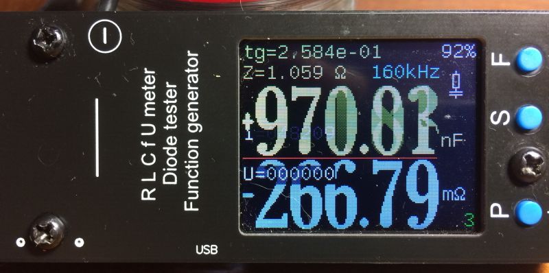

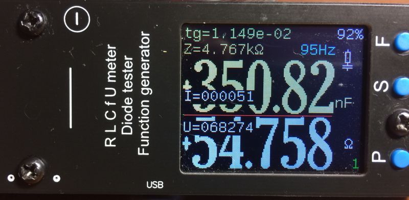

Поставил сегодня 0.13 версию, прогресс на лицо, но опять убежали диапазоны. 0.33мкФ, 0.47мкФ на 95Гц; 5600пФ, 4700пФ, 560пФ на 10кГц показывают ерунду, причем и плёнка и керамика. Не смертельно конечно, но для внутрисхемных измерений неудобно. Похоже уже к 0.2 будет хит. Спасибо.

Погрешность при измерении микрофарад вызвана в основном цепочкой C1R1C9R38. Можно попробовать с ней поэкспериментировать.
Igor5264, напишите сырые значения каналов на проблемных кондёрах (в ручном режиме выбора поддиапазонов). Нужно подправить пороги переключения.

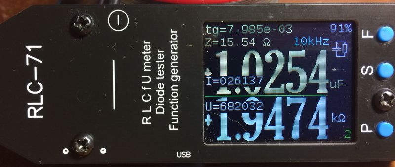

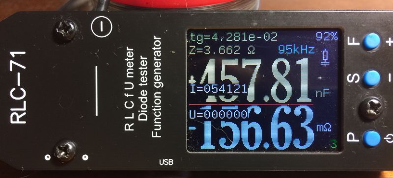

У меня тоже 33u, 47u на 95кГц и 160кГц устанавливается на 3-й диапазон, фотки прилагаю, в результате не верное отображение

Andrey_B Сделал 3 номинала.

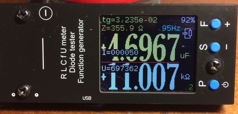

Тоже выкладываю фото проблемных частот. измерял конденсатор керамический 0,33 мкф
на 1 диапазоне не много завышает
вот 2 диапазон

sabonis79 2 поддиапозон не показали.
Re: Щуп измеритель RLC-71 + Тестер полупроводников
На 95гц 0.47мкф пленка не показывает
На 11 и 13 прошивках не показывает, на 07 - все нормально.valikow писал(а):На 95гц 0.47мкф пленка не показывает

Подкорректировал пороги переключения поддиапазонов. Прошивка для RLC-71, папка Device, FW 0.14.
[uquote="Ocela",url="/forum/viewtopic.php?p=4153324#p4153324"]Вы ведь используете внутренний ИОН?[/uquote]
Нет, принцип измерения величины основан на мгновенном сравнении комплексного сопротивления измеряемого компонента и опорного резистора. Даже если опора и питание будет плавать, это не особенно скажется на точности измерения. Проблема в том, что от экземпляра к экземпляру сильно меняется общий коэффициент передачи, фазовая характеристика и АЧХ измерительных цепей. Из-за этого сложно подобрать пороги переключения, подходящие для всех. Пока я не оставляю надежд эти пороги подобрать, пока ни один порог возвращать в противоположную сторону не пришлось.
[uquote="Ocela",url="/forum/viewtopic.php?p=4153324#p4153324"]Я правильно понимаю принцип определения диапазона:[/uquote]
Примерно. Выбор поддиапазона измерения осуществляется по критерию перегрузки или недогруза каналов измерения напряжения или тока. Этот алгоритм с резисторами работает нормально, а вот с конденсаторами, не очень. Мне этот алгоритм не особо нравится, но как получше это реализовать, в голову пока не приходит. Либо нужно придумать другой алгоритм, либо вообще сделать эти пороги настраиваемые.
