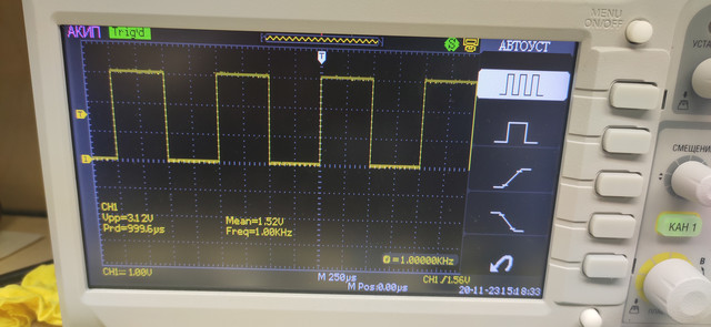

Так , все ещё нужна помощь. В общем сравниваю каналы . Канал 2 на встроенном генераторе все ровно так же как и на ослике акип-4119/4 , но вот уже при частоте 1 МГц (меандр), акта видит нормально, а вот на 2 канале чистый треугольник. Подскажите в чем проблема?
Так же не могу понять что с 1 каналом , он все время схватывает наводки . А сам сигнал показывает ужасно искаженым.
На фото акта, его сигнал с генератора, этот же сигнал на 1 канале gfx , и он же на 2 канале gfx.
