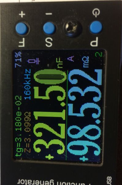

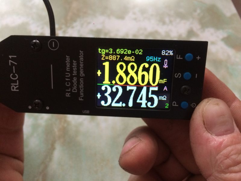

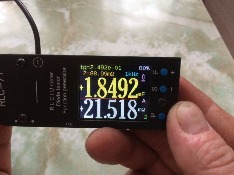

Поставил 0.14, по проблемным номиналам всё нормально, а вот по элетролитам похоже совсем беда. Ёмкость 1500 мкФ на 1кГц показания скачут, esr отрицательный, а на 10 как ни странно завышает ёмкость, на 93 Гц боле менее близко к реальности. По низкоомным резисторам тоже всё скачет и точность хуже, чем даже на 0.7. Может у меня откалибровалось плохо, но такой нестабильности ни на одной прошивке не было. Кто поставил 0.14 попробуйте электролиты, если нормально перезалью прошивку и по новому откалибрую.

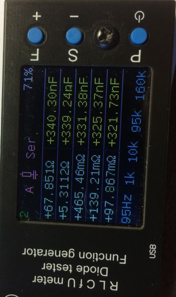

sabonis79 посмотрите электролит на 1500 - 2200мкФ на экране со всеми частотами, если есть возможность.

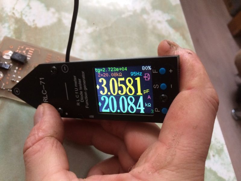

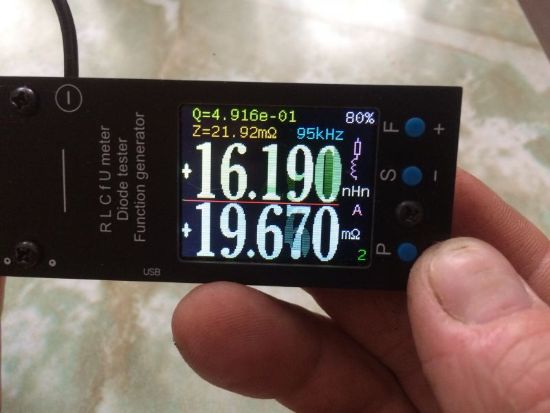

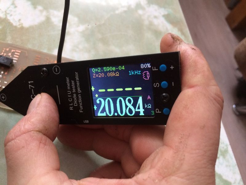

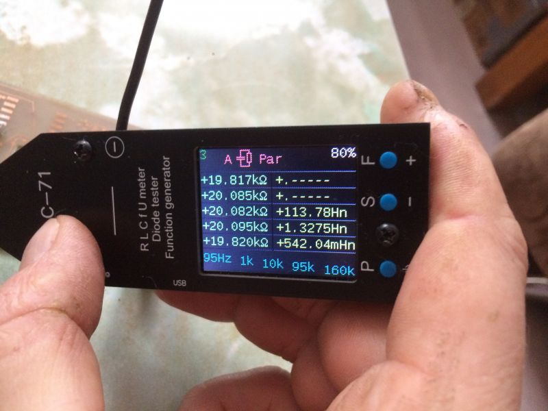

[uquote="sabonis79",url="/forum/viewtopic.php?p=4155837#p4155837"]на 150 ом занижает кажет 147 Ом,на 20 000 Ом на 40 Ом в минус. калибровку проводил 2 раза для уверенности[/uquote]
Резистор 150 Ом должен измеряться на 1 поддиапазоне, у Вас так ? Если нет, то нужны сырые значения по каналам (в ручном режиме переключения поддиапазонов). То же и на резисторе 20к, он должен измеряться на поддиапазоне 3.
Нужно разделить большую погрешность, когда прибор неправильно выбирает поддиапазон, и когда прибор неправильно измеряет по другим причинам. Процедура выбора поддиапазона ни как не связана с калибровкой, т.е. прибор выбирает поддиапазон не зависимо от того, произведена калибровка или нет.
ЗЫ: ещё по поводу процедуры калибровки LOAD, нужно сначала обеспечить чёткий контакт с калибровочным резистором, только после этого нажать кнопку F.

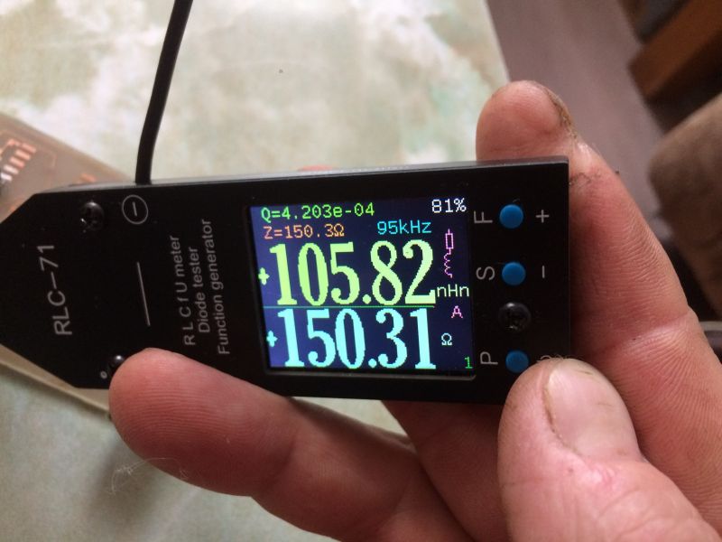

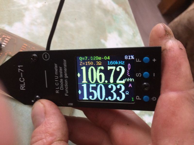

Andrey_B у меня на последней прошивки 150Ом на частотах 95Гц, 1кГц, 95кГц определяется на 3 диапозоне и прыгает, на 10 и 160кГц не шелохнётся точно 150Ом на 1 поддиапозоне.

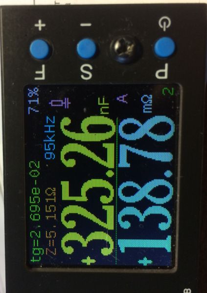

На 10кГц ёмкость завышается, чем больше ёмкость тем сильнее завышается, особенно на электролитах, причем на 95кГц вроде ёмкость адекватно, но ЕСР в минус уходит. Я понимаю, что емкость электролита нужно измерять на низкой частоте, а ЕСР на высокой, но что то есть не правильное в этом подъёме на 10кГц. 20кОм - 3 диапазон на всех частотах, немного скачет последний разряд на 1 - 2 еденицы.

sabonis79, криминала по поддиапазонам нет, но почему-то резисторы после калибровки сильно врут, должны быть чёткие значения 150.00 и 20.000, +- 2-3 младших знака. На прошивке 07 так-же ?
Igor5264, значит для вашего железа не хватает порога. Давайте сырые значения по каналам на 95Гц, 1кГц, 95кГц при измерении 150R. Про 10кГц на электролитах вопрос сложный, хорошо бы сравнить с показаниями других подобных приборов. По идее алгоритму прибора всё равно, у него есть отношения амплитуд и фаз сигналов на измеряемом конденсаторе и опорном резисторе, и на основе этих данных он вычисляет реальные значения. Выборочное влияние на эти вычисления где-то в середине диапазона, мне кажется, больше навредит, чем поможет.

Andrey_B сделаю, "фотографа" жду, одному неудобно. У sabonis79 при измерении 2200 тоже такая же зависимость, только на 95кГц в минус не уходит и если бы не этот подъем всё очень хорошо и логично.
Андрей, а нет ли какой зависимости от установки точной частоты в меню, просто на 0.7 я точно выставлял и у меня сильно в + где то около 160 было.
Померил UT622 2200х25В FR Panasonic на 10кГц 1V, скачет в районе 550мкФ

Igor5264, фотки не обязательно, можете просто написать значения U= и I= (поверх больших чисел). Частота в меню только для частотомера, взаимосвязи нет.
Igor5264, уровни по каналу тока маловаты. R33,R34,C5,C6 у вас такие как на схеме ?
