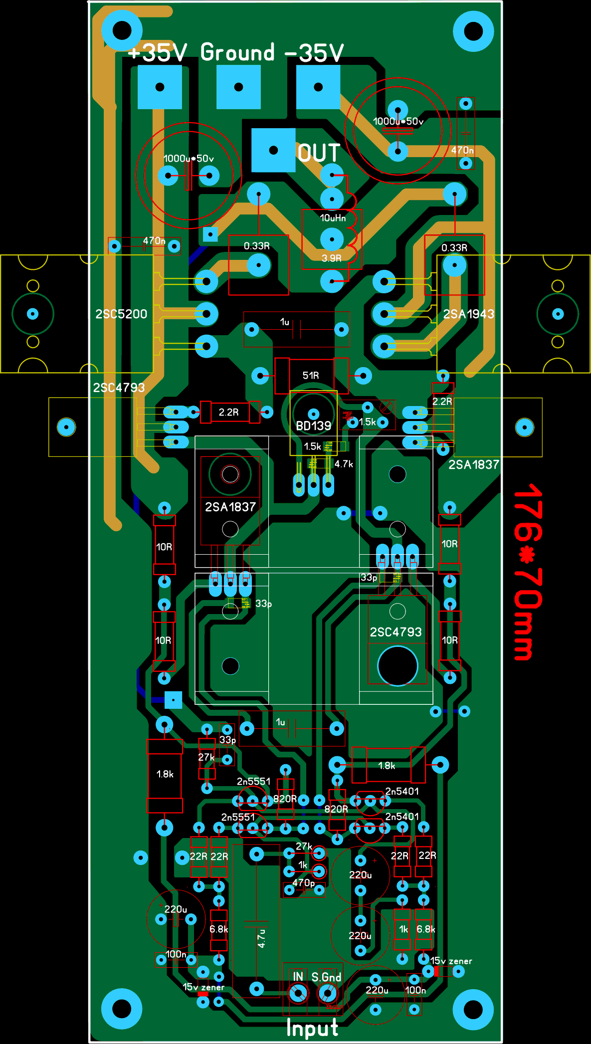

Всем привет! Вот сегодня чуток ужал, платку теперь сделал практичней чуток в плане крепежа транзюков, поправил макросы радиаторов для УНа теперь размер в размер. Кто что скажет какая лучше?

Сообщение Максим_В »
Верняя намного лучше.Но надо с коллекторов выходников конденсаторы по 10-100нанофарад на землю кинуть. С межвыводным расстоянием 7,5-100мм вполне реально.

Сообщение Satane »
Максим_В писал(а):Верняя намного лучше.Но надо с коллекторов выходников конденсаторы по 10-100нанофарад на землю кинуть. С межвыводным расстоянием 7,5-100мм вполне реально.
Так они и так там есть возле электролитов какраз 10мм. оранжевые дорожки показаны там где надо усилить прооводом.

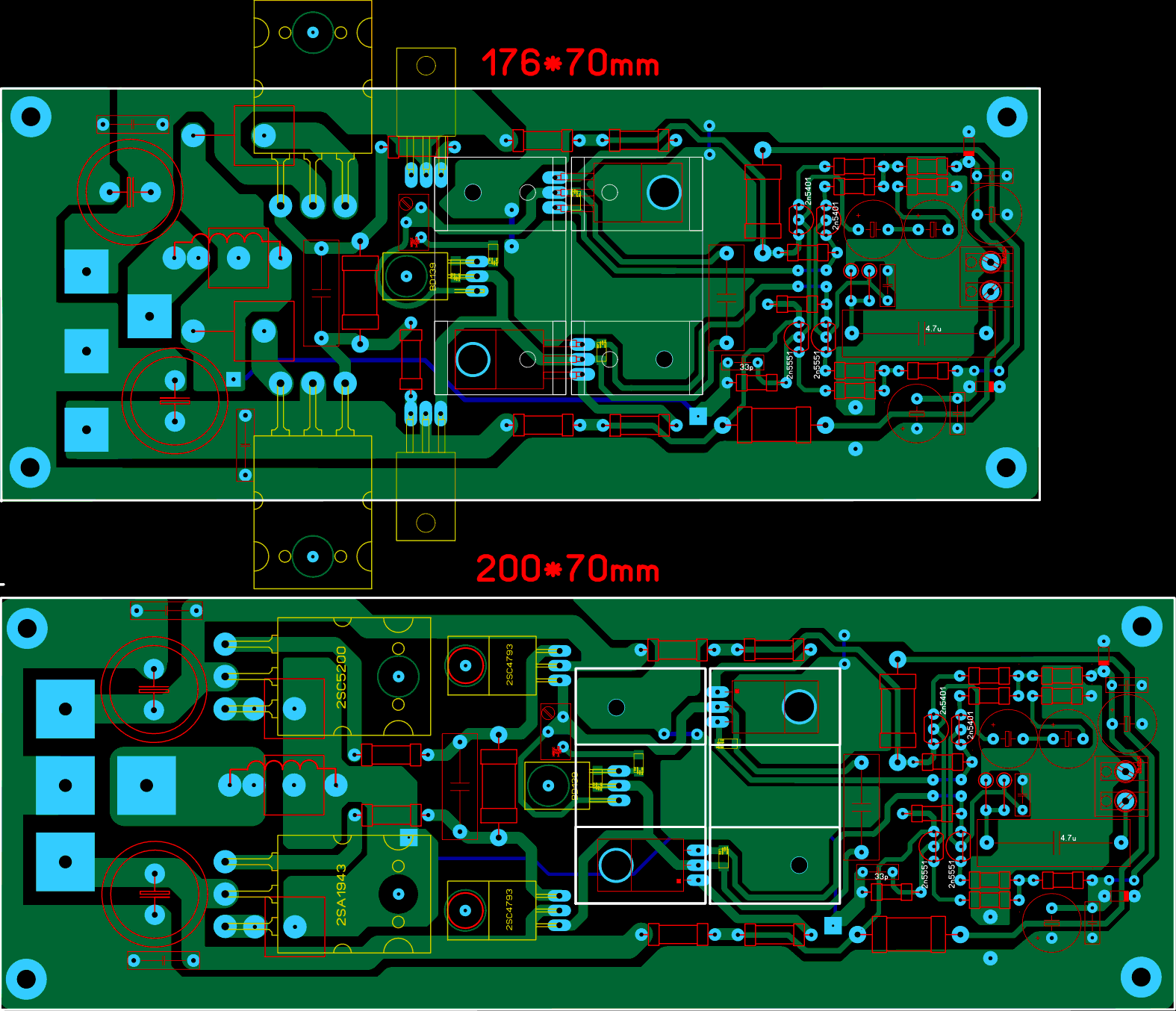

http://www.chipdip.ru/product0/4516739/ Что такие резисторы не ставите.У них вроде паразитная индуктивность подавлена. да и габариты поменьше и можно компактнее сделать.Эмиттерные резисторы у выходников неоптимально стоят.можно крутнуть.

Сообщение Satane »
Максим_В писал(а):http://www.chipdip.ru/product0/4516739/ Что такие резисторы не ставите.У них вроде паразитная индуктивность подавлена. да и габариты поменьше и можно компактнее сделать.Эмиттерные резисторы у выходников неоптимально стоят.можно крутнуть.
пробовал их перегорают быстро, если я скину лейку поможете?

Сообщение Satane »
Вот подвигал, и заметил что нехватает 220мкф кондеров после 10 ом резюка, поправил, подвигал эмитерные резики сделал еще короче на 6 мм :)) Вот так буду крутить и она станет 150мм длиной :)) Что еще подвигать?

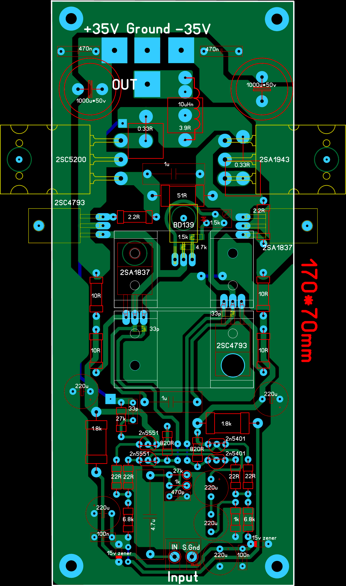

Сообщение Satane »
Ну вот наверное все, Уменьшил еще на 4мм по длине! Сделал более менее симетрично в районе диф каскада, добавил 100нан после 10 Ом резюка. Кто что скажет, можно запускать в ход?
