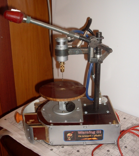

Выкладываю фото своих станочков. На фото 1 станочек но моторчике Д12-ТФ1-2, 27 Вольт, 14 Ватт. Он от какой-то лётной техники и был уже с ШИМ-регулятором. Станочек: большой ход сверла ( для сверления деталей большой толщины), регулятор оборотов от 0 до 13 000, реверс, светодиодная подсветка. Патрончик под сверло до 4 мм. Сверлит отверстия во всех материалах до 4 мм, кроме металла (там до 3 мм со скрипом). Аллюминий, медь и их сплавы - нормально сверлом до 4мм. На фото 2 станочек на двигателе от угробленного шуруповёрта (накрылся корпус и редуктор). Здесь регулятор оборотов от этого-же "шурика", светодиодная подсветка. Ход сверла - 3,5 см. Параметры сверления почти такие-же, как и у станочка на фото 1. Потом выложу фото станочка чисто для сверления печатных плат.

Можно, можно... Хорошо, если диаметр вала совпадёт с патроном.. Если нет (как у меня) то я протачивал вал моторчика надфилем до нужного диаметра.. Хорошо, моторчиков было ДВА...ЮрикС писал(а): есть моторчик от принтера - можно ли из него сделать ручную бор-машинку?
Тоже решил "похвалиться", правда вторая "сверлилка" не совсем "самодельная".. купил давно в чипдипе, когда там цены ещё были приемлемые, но вот люфты у этого "станочка" мне совсем не понравились, и размер "рабочего поля" тоже, пришлось переделывать...
Вот станочек для сверления плат. Моторчик ДПМ-30-Н1-05. Патрончик со сменными цангами. Столик регулируется по высоте, сама каретка с моторчиком тоже. Ход сверла - 30мм. Выпрямитель (понижающий торроид. транс., диодный мостик и сглаживающий пульсации электролит) размещён в задней части основания. В передней - выдвижной ящик для цанг, свёрл и пр. Подсветка на одном сверхярком светодиоде. Кнопка на рукоятке подачи. На другом снимке - заготовка для будущего станочка на ДПР-72-Ф1-03.

Откопал в закромах кофемолку. Раскрутил, достал двигатель.
Коллекторный движок КВ-60
Диаметр 60мм, длина 70мм + 20мм вал. Диаметр вала 4мм (штангеля под рукой нет) на конце вала 8мм резьба.
Вес 400г
Режим работы S3 (Повторно-кратковременный)
Стоит ли его использовать для сверлилки?
Смущают 20 000 об/мин. Ну ладно, обороты можно отрегулировать, хоть кнопкой от дрели, хоть симисторным регулятором.
А как бы организовать медленный ХХ и повышение оборотов при нагрузке до установленных на регуляторе?
И еще вопрос, какой патрон посоветуете?

двигатель в разнос пойдёт без нагрузки. И оборотов очень много, свёрла как спички полетят и сгорят. Да и не безопасно это.
И зачем такой движок? К тому же- на 220 вольт...Вы что, в космос собрались? Возьмите коллекторный движок от дешевого струйника, их сейчас как грязи.. выбрасывают... Я как раз такой, от старого Эпсона использую... Где- то, ближе к началу фотку давал, он там как раз на своём БП, обмотанный желтой изолентой, лежит...

Твердосплавными свёрлами сверлят только начиная от 10 к/оборотов, а заканчивают... видел цифры и 100 тыс. Так что при годных свёрлах ничего гореть не будет. Я сам твердосплавами сверлил на 30 тыс. об. - скажу вам, очень замечательно выходит.Demo65 писал(а): И оборотов очень много, свёрла как спички полетят и сгорят.
