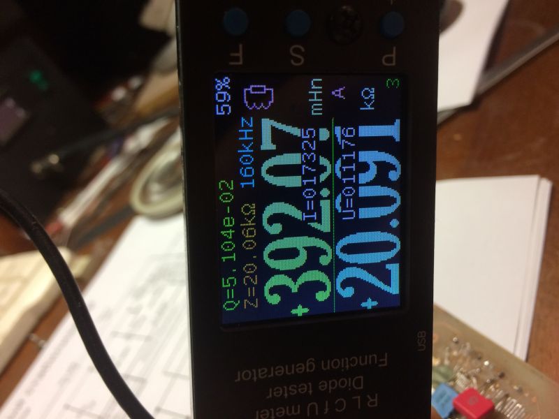

sabonis79
Сообщения: 23
Зарегистрирован: Вт дек 07, 2021 00:44:37
Откуда: Нижегородская обл.г Заволжье
Re: Щуп измеритель RLC-71 + Тестер полупроводников
Сообщение sabonis79 »
Andrey_B проверил прошивку 16 на всем что можно-все мерит,и точно мерит. Конденсатор 0,33 мкф кажет на всех частотах.
замер резистора 20080 Ом
Чем больше узнаешь,тем больше понимаешь, что не знаешь ничего
Andrey_B
Сообщения: 1096
Зарегистрирован: Пт апр 09, 2010 16:06:38
Откуда: Тула
Сообщение Andrey_B »
sabonis79, у Вас на 1 поддиапазоне слишком высок уровень по каналу I = 654. Порог, по которому происходит переход 1->3 434. Поэтому прибор и прыгает на 1 поддиапазон. На моих приборах при разомкнутых этот уровень = 170, при подключении 20к I = 200. Посмотрите, сколько этот уровень у Вас при разомкнутых щупах. Вероятно в Вашем железе какой-то косяк, слишком высокий ток при разомкнутых щупах на ВЧ. Возможно что-то вокруг DA3, возможно паразитное сопротивление или ёмкость в цепях вокруг иглы. Другие частоты могут нормально работать из-за большой способности по компенсации механизма калибровки.
andyser0401
Сообщения: 30
Зарегистрирован: Чт сен 02, 2021 01:19:40
Сообщение andyser0401 »
sabonis79,Вы используете MCP6022I для DA2 и DA3? Я обнаружил, что у вас будет такая ситуация при использовании TLV9062, и это будет нормально после возврата к MCP6022I и повторной калибровки.
