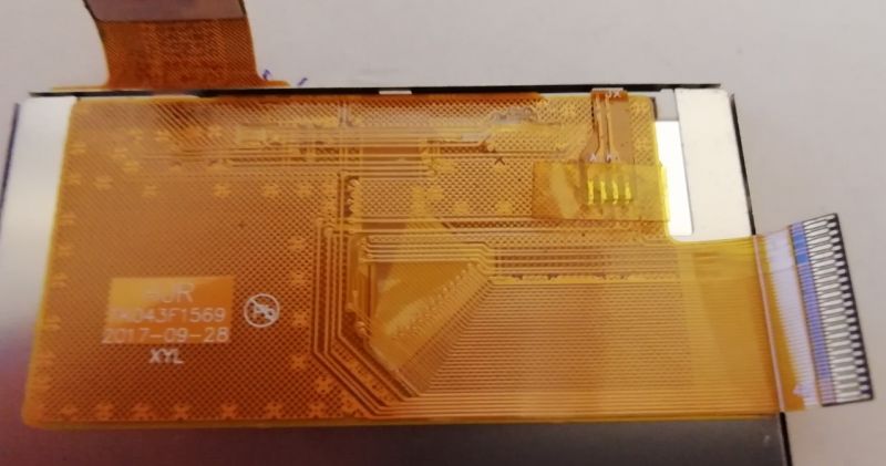

Слабая подсветка на обеих прошивках, под разными углами тоже картинки не видно
Павел, они с экрана на шлейф управление не вытащили или с разъема шилда на дорожки не подали?
Если с разъема, то там в принципе подпаяться можно
Попробую еще раз перемычками поиграть
Нет.
Тишина
Бесполезно, на шлейфе отсутствуют 4, 6, 9, 10, они идут соответственно на RS, RD, IM0, IM1.

[uquote="man_200",url="/forum/viewtopic.php?p=3971343#p3971343"]Павел, они с экрана на шлейф управление не вытащили или с разъема шилда на дорожки не подали?
Если с разъема, то там в принципе подпаяться можно[/uquote] то что я смотрел, там на шлейфе самого экрана не выведено. Но у 1508 же должны они быть, для него выбор то есть смотрел док на TK043F1569. А на 1508 у вас есть даташит? Просто если 1508 , то логично, что должно работать.
Добавлено after 3 minutes 59 seconds:
[uquote="willy380",url="/forum/viewtopic.php?p=3971382#p3971382"]Бесполезно, на шлейфе отсутствуют 4, 6, 9, 10, они идут соответственно на RS, RD, IM0, IM1.
.[/uquote] т.е на просвет видно, что на шлейфе экрана нет этих пинов? В даташите на TK043F1569 что ты прислал их нет, но маркировка у тебя говоришь 1508, а судя по шелкографии на плате для него должен быть выбор. Т.е. если нет этих пинов и у него, то тогда вообще дело темное, где правда то.

А на подложке 1569 написано
Вот же-ж китаезы хреновы!
На просвет нет дорожек к этим пинам
Нам самим внимательнее нужно быть
Последний раз редактировалось man_200 Вс янв 31, 2021 20:29:30, всего редактировалось 2 раза.
Зачем они экран с контроллером насильно урезали. Зачем такой шилд у которого выводы на гребенке подписаны типа все норм, а у матрицы не заведены ноги. Изверги.

man_200, lcd only напрашивается. Только запросить документацию на него и убедится, что шлейф такой же только без пустых пинов. И что к нему пример инициализации дадут.

Заказал уже другой, только стекло, но говорил уже - там контроллер другой - NT35510
Другого не нашел
Другого не нашел
Больше никто не заказывайте, давайте один NT35510 проверим для начала.
