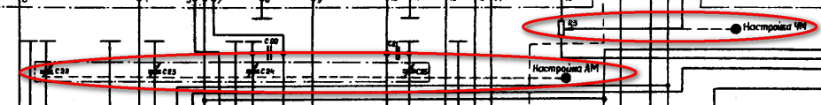

кусок схемы Ишима 003

Сообщение Serg-G »
Не, там не динамическая индикация, на 176ИЕ4 сделана. ЖК там неважные, текут быстро и помеха большая (ну она ведь отключается :) ) Использовал как частотомер её (только ИВ-ки ставил).
