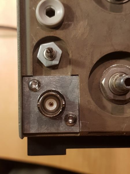

А родные щупы от С1-94 я собственноручно выбросил, так как нормально с ними работать невозможно. Кстати- у С1-112 и С1-118 щупы точно такие же..
Но я просто сделал щупы из куска экранированного кабеля и разъёма BNC (с доработкой- немного распилил отверстия, куда входят "уши" разъёма)-
Кстати, если я правильно понимаю, то и китайские щупы нужно так же дорабатывать..

Я так понимаю, что у китайских щупов разьем BNC, то может гнездо BNC поставить на осциллографе, чтобы не переделывать там кабель и щуп?
