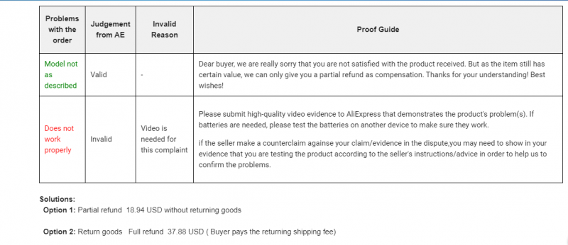

[uquote="POL35",url="/forum/viewtopic.php?p=3990400#p3990400"]Всем Привет. Чуда, очевидно не будет. Поэтому первый вопрос: что и как предъявить китаям по дисплею 5"?
Второй вопрос: прошил ВOOT для ILI9806G + прошивка "GFXscope_v4_0_5_96MGz_ILI9806G" - питание сбрасывается после отпускания кнопки ОК. Если поменять прошивку на "GFXscope_v4_0_5_96MGz_ILI9481_ILI9486_HX8357C_HX8357B" - работает нормально даже с бутом для 9806G. (дисплей в этом случае ставлю ILI9486 от 3-ей версии). Что-то запутался совсем. Включаться ведь должен и без дисплея?[/uquote]
По первому вопросу- сложно сказать в принципе описание и фото у них остались как 2 года назад, я могу прислать фото старого и нового экрана с демонстрацией типа старый работает, новый нет. Но скорее всего это кончится ничем.
По второму вопросу- скачал прошивку на ЯД под 5", прошил у себя- все работает.
Если у вас даже удержания питания нет- возможно прошивка не залилась или залилась криво,
Попробуйте сделать полное стирание 8 лапой флешки через экстернал лоадер- масс эрейз и прошейте заново.

[uquote="POL35",url="/forum/viewtopic.php?p=3989863#p3989863"]Приехал 5". Добирался с 13 декабря. Вместо радости - полный распупон.
А чего раньше не открьівали спор? все строки неверное уже прошли...

POL35, ну спор можно открыть как товар не соответствует описанию. Пишите, что нет поддержки 16/18/24 MCU так как контроллер установлен 9806Е, вместо обещанного продавцом 9806G. Но как доказать сие, хз. Могут решение вынести полный возврат денег с возвратом товара. И как его вернуть и сколько это будет стоить я не знаю. В любом случае пробуйте, может удастся выбить тыщенку с них на детали.
Добавлено after 2 minutes 4 seconds:
POL35, И да, прошивка должна работать и без экрана. Сам загрузчик работает? пищит и питание держит, но не показывает? По идее то и загрузчиком уже проверить экран можно. Что касается самой прошивки тут хз, что не так, вроде проверенная, два человека ею пользуются.

Alex2, по идее ты можешь записать видео со старым рабочим и новым нерабочим, на нем то не написано тот он, чи не тот. т.е. обмануть немного китайцев, но вердикт будет возврат товара и денег, что не сосем удобно, так как хз, как его обратно отправлять и чего это будет стоить, но с видео спор будет выигран по крайней мере. А без видео вообще шансов мало.

Все очистил. Залил BOOT 5'. Прошивка тоже для 5'. При нажатии + и ОК входит в бутлоадер. слышно характерное пикание. Питание держит. При обычном включении нет удержания. На экране 5' только подсветка. Программу кидал на CD карту. Потом входил в BOOT. Достал CD - файла bin нет. Значит загрузилось? Без дисплея трудно оценить что и как загрузилось. Может пока не стоит мучаться?

Доказьівать продавцу вьідержками из даташита безполезно , они (продавци) или вообще не рубят, или прикидьіваются. В конце-концов прилепил две фотокарточки (что заказьівал, и что пришло) и вуаля!

VKOT, да но типа скажут так переставьте перемычки. А прикол в том что контролер другой и толку от переставления нет.

man_200, ILI9806E и ILI9806G скачайте даташиты и сравните. Не помогут там уже перемычки.
Добавлено after 9 minutes 48 seconds:
POL35, с прошивкой смысл мучаться, если экран так и так не работает. Он в бутлоадере бы работал. Да и по шлейфу он новый. Откройте спор, напишите что контроллер заявлен 1 а стоит другой и нет нужного режима. Просите возврат части денег. По идее китайцы часть вернут полюбому вдаваться не будут в тех часть. Вопрос сколько только, а то может 200 руб предложат и все.
Добавлено after 2 minutes 44 seconds:
POL35, а ну я просмотрел спор VKOT, тогда также сделайте да и все, в тупую картинками.

man_200, да в том и подстава подстав, причем POL35 еще и у продавца уточнил какой контроллер и ему наврали что ILI9806G.

POL35, если переписка с запросом контроллера и ответом продавца сохранились, то отправь им вместе с предъявой и скрины переписки, а также эти фото для сравнения
