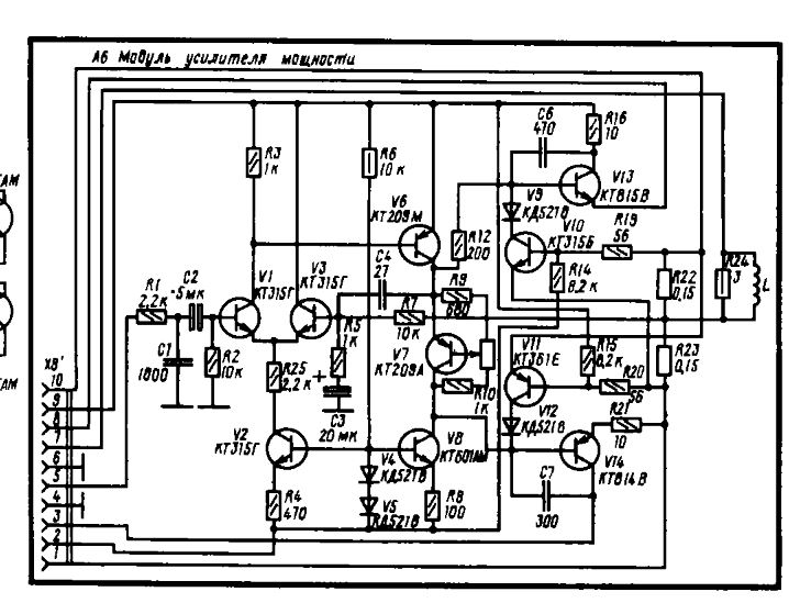

Добрый день. Сильно греется транзюк предвыхода УМ, тот с которым стянут кембриком кт209а, причем громкость маленькая. А с противоположной стороны платы вообще не греется. ТП 56 мА. Выход комнатной температуры. Звук нормальный но боязно гонять долго... Уже нарвался пару раз с этой Вегой. Может кто подскажет это норма или что-то не так...
Сообщения: 972
Зарегистрирован: Вс авг 08, 2010 05:20:53
Сообщение compad »
Значит, перекос по постоянке на выходе.
Сообщения: 3506
Откуда: Казань
Сообщение SSkot »
[uquote="jamais",url="/forum/viewtopic.php?p=3910454#p3910454"]...транзюк предвыхода УМ, тот с которым стянут кембриком кт209а...[/uquote]
дас ист оно?
на КТ209 разгон на напруге, вероятно перекос по плечам, на выходе должна быть постоянка.
проверить ДК на V1, V3, источник тока V2, V8
и монтаж весь, фотка поцика бы не помешала

Транзистор я имел в виду 814. Транзисторы 1 и 3 перепаял оказалось - зря, были в норме. 2 и 8 в порядке, показал транзисторный тестер без выпайки. На всякий случай проверил выходные (вдернул УМ и подключил транзисторный тестер к 1, 2 и 3 и соответственно 8, 9 и 10 выводам разъемов) тестер показал нормальные транзисторы, тип и т. д. но между Э и К у всех диоды. А сейчас еще и правый канал после моего вмешательства дуба дал (((( Надо проверять все, что напаял....
