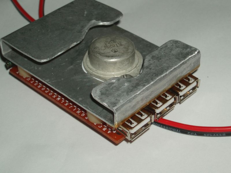

[uquote="kentgaryk",url="/forum/viewtopic.php?p=4305897#p4305897"]Изображение[/uquote]
Парни, скажите пожалуйста , на R1 резистор - пойдет такая модель резистора подключенного в схему реостатом ?
Сообщения: 26671
Сообщение Upgrader »
kolar, подойдет конечно. В крайнем случае можно даже один такой резистор поставить вместо и R1 и R2, средний вывод на TLку. Потому что он точный многооборотный. Проще некуда, только прежде выставьте сразу примерное сопротивление и не никогда крутите до упора от балды, по чуть-чуть. Будет более грубая регулировка напряжения, но не все-ли равно, тут без разницы.
Но я сторонник постоянных резисторов. Надежнее как-то. Контакт точно не пропадёт. Не обязательно точно подбирать номинал, достаточно в параллель к примерным резисторам подпаивать какие-то большего сопротивления (найденные в хламе или наборе) до достижения нужного напряжения. Измерения напряжения предпочитаю делать чисто практическим путем, так как какая-то часть напряжения падает на транзисторах-диодах, и сколько там дойдет до аккумулятора лучше замерить. Так что на самой тл-ке надо выставлять вероятно больше чем 4,2.
Сообщения: 486
Зарегистрирован: Ср дек 24, 2014 22:53:06
Сообщение kolar »
[uquote="Upgrader",url="/forum/viewtopic.php?p=4312220#p4312220"]Но я сторонник постоянных резисторов. Надежнее как-то. Контакт точно не пропадёт.[/uquote]
Ну дак ведь если его вместо только R1 подключить реостатом (как я выше и указал) - то контакт по определению и не пропадет ведь же ?!

Cобрал наконец схему!
Одна беда, корректно работает лишь до нагрузки 1А (просадка на не существенные 0,05в). При переключении нагрузочного резистора на 2А просадка проваливается на 0,8в,.... то есть с 5,20в предустановленных к 4,35 - 4,40в под нагрузкой . ( проверка была в ясную погоду с напряжением ячеек СБ без нагрузки = 6,83в )
При этом ток идет без проблем и 1А и 2А!
Сижу вот думаю, это штатное поведение схемы или нет?! Если да, то в чем смысл схемы, если можно просто убрать 2 ячейки и получить на прямое подключение к СБ просадку ниже 5в ?!
Сообщения: 39197
Сообщение musor »
надо понимать что пределый ток 431с ограничен толе 50 толе 100ма в зависимости от корпусаи завода так что и ток базы ограничен и для болших токоф кт818 уже не проканает тужно или герыч хороший пихатьили дарлинга 825 ставить
наток делителягати смотрите в ДШ я наскока помню в слаботочке ставил под 200к и оно като там работало вполне сносно НОРЕКОМЕНДОВАТЬ ЭТО БЫЛОБ опрометчиво возможнонадо отбиратть 431С по параметрам для не С ваше болше 47к лучще не пытатся мтавить никогда...

[uquote="musor",url="/forum/viewtopic.php?p=4336094#p4336094"]кт818 уже не проканает тужно или герыч хороший пихатьили дарлинга 825 ставить[/uquote]
Так у меня КТ825Г и стоит, а не 818 !
Что до схемы,... то мне ее порекомендовали я так понял понимая что моя СБ выдает около 6А в максимуме (т.е 2-4А получать с нее в среднем захочу)

Так можно ли из этой схемы можно выжать больше ампер без просадки? Ну или несколько изменить элементы схемы?
Сообщения: 39197
Сообщение musor »
просадку дает не ТА схема а СОЛЯР батарея
это надо
ПОНЯТЬ !
Принять !
ПРОСТИТЬ!
ПРОСТО ПРИ КОНКРЕТНО СВЕТОВОМ ПОТОКЕ БАТАРЕЯ ВИДЕМО НЕ ДАЕТ БОЛШЕ ЧЕМ ...
ВОТ ЕСЛИ ПОЕХАТЬ В АРАПСКИЕ ЭМИРАТЫ... И ЛЕТОМ ВСЕ БУДЕТНЕСК ИНАЧЕ
Сообщения: 486
Сообщение kolar »
Так яже пишу, что силу тока нагружаемую резистором то она выдает ( 1,9 А)! То есть если бы не опасность спалить павербанк 5,6-6,0 вольтами можно было бы или поднять резистором напряжение или убрать ячейку. (но если поднимать резистором - в чем смысл схемы изначально)
