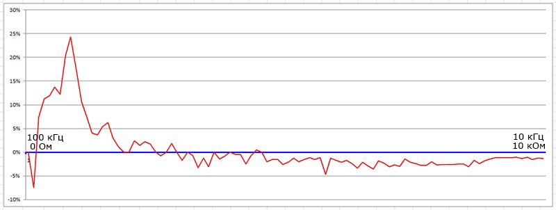

Провел еще несколько экспериментов, но пока так и не удается устранить болтанку на самом высокочастотном диапазоне (10 кГц - 100 кГц).
После длительных наблюдений, стало яснее, что "болтанка" сигнала наблюдается в промежутке между 20 кГц и до 65 кГц. От 10 кГц до 20 кГц - сигнал не дрожит. Причем сохраняется его стабильность и в промежутке 65 кГц - 100 кГц! При 100 кГц даже при прикосновении к потенциометру - не дрогнет. Значит, дело не в микросхеме.
Выглядит это вот так:
Где-то через минуту кое-как устаканивается.

- ёмкости конденсаторов высокочастотного диапазона С4 и С9 собирал из плёночных + керамических для подавления возможных высокочастотных помех;

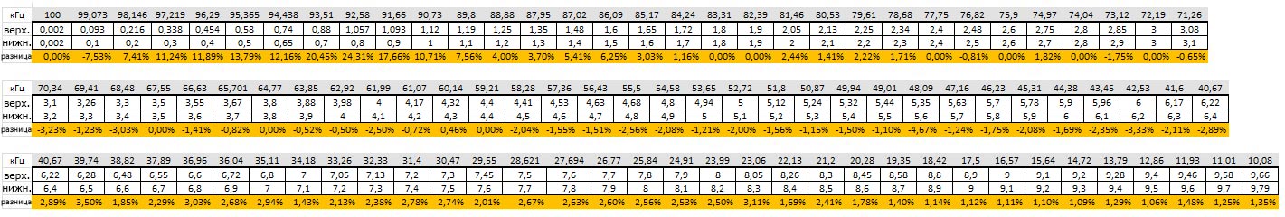

- была мысль, что виновником может быть не прецизионный переменный резистор, точнее некоторое расхождение его сопротивлений;
не поленился и провел измерения его верхнего и нижнего потенциометров;
измерения делал так: на нижнем выставил необходимое значение, записываю в таблицу, смотрю значение на верхнем, записываю;
посчитал разницу в % и получились такие результаты:
и для наглядности построил график:
Отсюда решил немного скорректировать сопротивление верхнего потенциометра на + 20-50 Ом, но это не дало результатов, болтанка осталась.
- корпус потенциометра подключал к общему минусу (не к -12В);
- вообще выбросил потенциометр, предварительно измерив сопротивления на нем, соответствующее той частоте, на которой сигнал "дрожит", и запаял вместо него два обычных резистора одинакового сопротивления. Без изменений. Потенциометр также исключаем.
Также:
Каким еще способом можно выйти на виновника?
