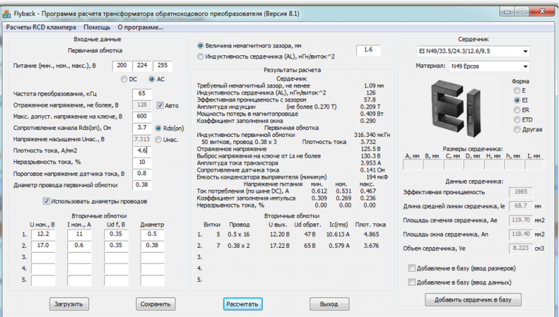

Доброго времени суток форумчане. Подскажите ткую вещь. В программе Владимира по флейбакам имеется строка отобржающая сопротивление датчика тока. Я правильно понял, что это сопротивление в истоке полевика для отсечки тока нагрузки по току транзистора?
Сообщения: 19095
Сообщение Starichok51 »
да, правильно понял.

Вот расчитал и намотал транс (первичка-вторички-первичка) в проге для БП что сделан на 1А.
Испытал пока на 2,87А. (нить автолампы) - вообще не греется ничего. Допаяю диоды, конденсатор и транзистор 4N60 тогда грузану на 10А.
Сообщения: 39197
Сообщение musor »
заметил что прога всегда ругается на заролнение выше 0.3 но все пром траны мелкие мотают с его превышением...просто надозабить болт на это
а R яб выбирал по датшиту ципы
непонятно откуда прога его берет и почему часто там 0

не факт что с 4N60 оно не бахнет сразу после этого запаса по току ключа нет а он должен быть минимум 2кратным?? не задумывался почему ППБ50 стоит 8а мосфет??? а моща менше твоей
Сообщения: 86
Зарегистрирован: Вс авг 25, 2019 14:38:35
Откуда: Беларусь
Сообщение savum71 »
Не знаю, может не рвануло потому, что отражённое напряжение в сумме с питающим и всплесками не дотягивает до предельного транзистора. А 2N60 отличается от 4N60 только током. Если заметил, я посдтавлял R канала 3,7 Ома, хотя самое большое из пачки штук 100 - 3,6 ом. Был правда один экземпляр аж 5,9 Ом, но для проги и это оказалось не критичным.
А по заполнению скажу что оно оптимально считает. В этом трансе скрутка из 16 проводов по 0,5 еле втиснул в транс (при помощи нежного сжатия в тисках, аж до треска катухи). А сверху ещё пол первички. так что буду впреть считать до 0,25 даже.
