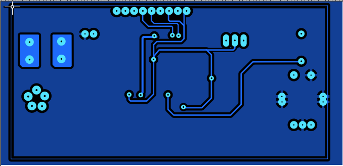

Сообщение Frii »
ваша версия
моя версия
и архив с пп
STM32F103RBT6_ST7565.zip
(59.42 КБ) 133 скачивания

Сообщение BV-Dial »
Frii посмотрел Вашу ПП критичных отличий кроме организации питания 5v не нащел и да экран не надо было удалять ,
Номиналы R9.1 и R9.2 какие стоят? ( надо 200ком и 40к

Сообщение Frii »
[uquote="BV-Dial",url="/forum/viewtopic.php?p=4786715#p4786715"]Frii посмотрел Вашу ПП критичных отличий кроме организации питания 5v не нащел и да экран не надо было удалять ,
Изображение[/uquote]
200к и 49.9к, я так понял там в сумме должно быть ~ 250 ком.

Сообщение BV-Dial »
220-240

Сообщение Frii »
[uquote="GDN",url="/forum/viewtopic.php?p=4786547#p4786547"]Frii
Схема чувствительна к разводке массы.
Я как и ДядяВован попехался при сборке одной из своих первых ПС...[/uquote]
Спасибо Вам большое!!! - работает теперь как надо... температура градус в градус, блин даже не верится. Столько времени провозился, почти всё компоненты поменял.
Кстате я вернул на место 78M05 и работает с ним стабильно без раздельного питания.
Неужели все оу так чувствительны?
Добавлено after 2 hours 24 minutes 3 seconds:
Re: Паяльные станции для T12 на STM32 и альтернативные прошивки
Теперь
АЦП 250 = 1482
АЦП 400 = 2247

Сообщение Frii »
Здравствуйте, рано я радовался. Калибровка работает отлично 250 = 250 / 400 = 400. А в нормальном режиме 250 градусов на экране и 280 на термопаре...
Сообщения: 809
Зарегистрирован: Вт дек 09, 2008 13:41:05
Откуда: Череповец.
Сообщение BV-Dial »
Коэффициентом подогнать можно

Сообщение Frii »
[uquote="BV-Dial",url="/forum/viewtopic.php?p=4798889#p4798889"]Коэффициентом подогнать можно[/uquote]
А как? PID настроить? Там же уже в калибровке выставлено все, ну 30 градусов разнос это не хило.
Сообщения: 809
Откуда: Череповец.
Сообщение BV-Dial »
В меню каждого жала есть коэффициент. Для 250 и 400 гр.. Меняя их можно подогнать температуру. Запишите свои значения. Потом поменяйте значения для 250 гр, и сохранить, также для 400гр.у меня была такая же ситуация.

Сообщение Frii »
[uquote="BV-Dial",url="/forum/viewtopic.php?p=4799043#p4799043"]В меню каждого жала есть коэффициент. Для 250 и 400 гр.. Меняя их можно подогнать температуру. Запишите свои значения. Потом поменяйте значения для 250 гр, и сохранить, также для 400гр.у меня была такая же ситуация.
Добавлено after 4 minutes 12 seconds:
настройку PID пока не откалибруете жало не трогать.[/uquote]
Это ацп пункт в настройке жала?
Сообщения: 809
Откуда: Череповец.
Сообщение BV-Dial »
Да
