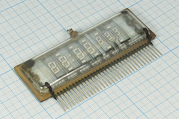

Re: Часы на люминесцентных индикаторах.
Есть такие. ИЛЦ1-6/7Л.
http://tec.org.ru/board/ehlekrovakuumny ... 5-1-0-2329
Этот пост оказался полезен? Не поленись, нажми
слева!
слева!Куплю индикаторы ИТС-1А, ИТС-1Б, ИГВ1-8х5Л, ИГПС1-222/7, ИГПС1-111/7 и подобные.
- АлександрЛ
- Друг Кота
- Сообщения: 43804
- Откуда: Нерезиновая
*Trigger* писал(а): Есть такие. ИЛЦ1-6/7Л.
Хм.. Прикольно.. "Особенностью индикатора ИЛЦ1-6/7Л является то, что он имеет отдельные выводы от всех сегментов-анодов всех шести разрядов и одну общую сетку. Индикатор предназначен для работы в статическом режиме."..
Это для часов на 176ИЕ3/ИЕ4/ИЕ5... Одна сетка на все разряды.
