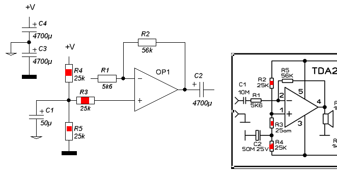

sstvov,
Это стандартная схема из даташита.
А Витюшка включал ТДА2030 по Акулиничеву, т.е. питание полностью передрал с питания Акулиничева. Т.е. Конденсаторы фильтра одновременно задают среднюю точку.
YRIKO, конденсатор на выходе лишний, почитайте Акулиничева и его усилители, и будет все понятно.
Есть еще такая схема, неинвертирующая, тоже Витюшкина.
(7.8 КБ) 1063 скачивания
зы: тоже интересно, ждем автора.
Сообщения: 3559
Откуда: Ижевск
Сообщение sstvov »
У YRIKO на схеме одна, но серьёзная ошибка, на +вход ОУ подаётся не половина напряжения питания. Потому я и попытался её исправить.

Сообщение YRIKO »
Всем спасибо кто ответил.Но уже каша в голове.Давно не занимался унч.Понравилось как парень один написал на сайте.Ребята раз выкладываете свои схемы,так чтобы все могли понять.Не трудно же нарисовать схему,плату и номинал деталей на плате.Вот представте что я новичек и хочу именно эту схему собрать....а ничего не ясно.Витюшка вроде эту схемку показал.Вот я и попытался нарисовать,а конденсатор на выходе я добавил,думая если что подскажите ошибку.Спасибо все равно.Но как же он правильно имел ввиду свою схему....Я на этом сайте впервые пока еще не знаю что и как нажимать http://www.youtube.com/watch?v=i04IOE6F ... e=youtu.be собрал на LM1875 по схеме Скифа,а теперь хочется попробывать на тда2030

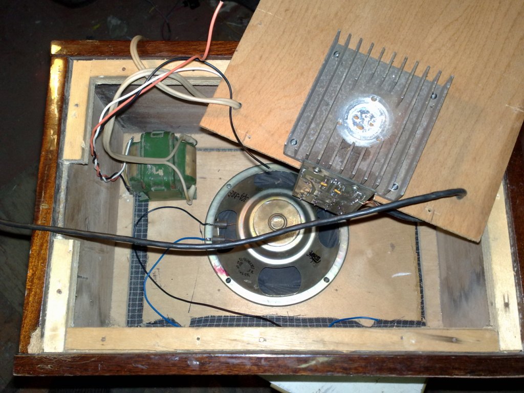

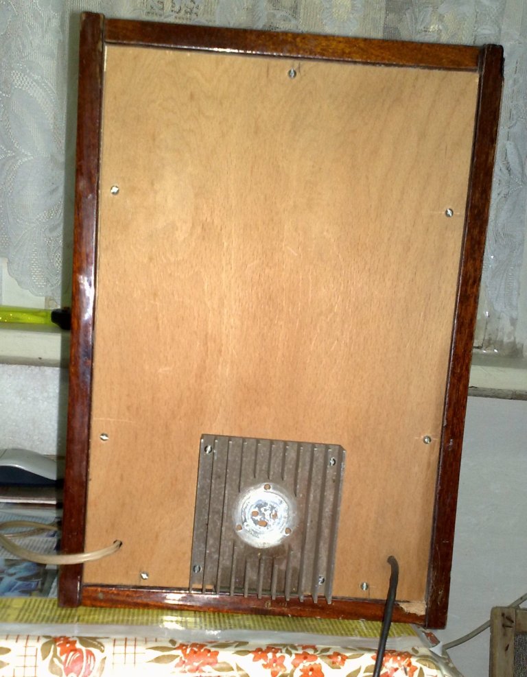

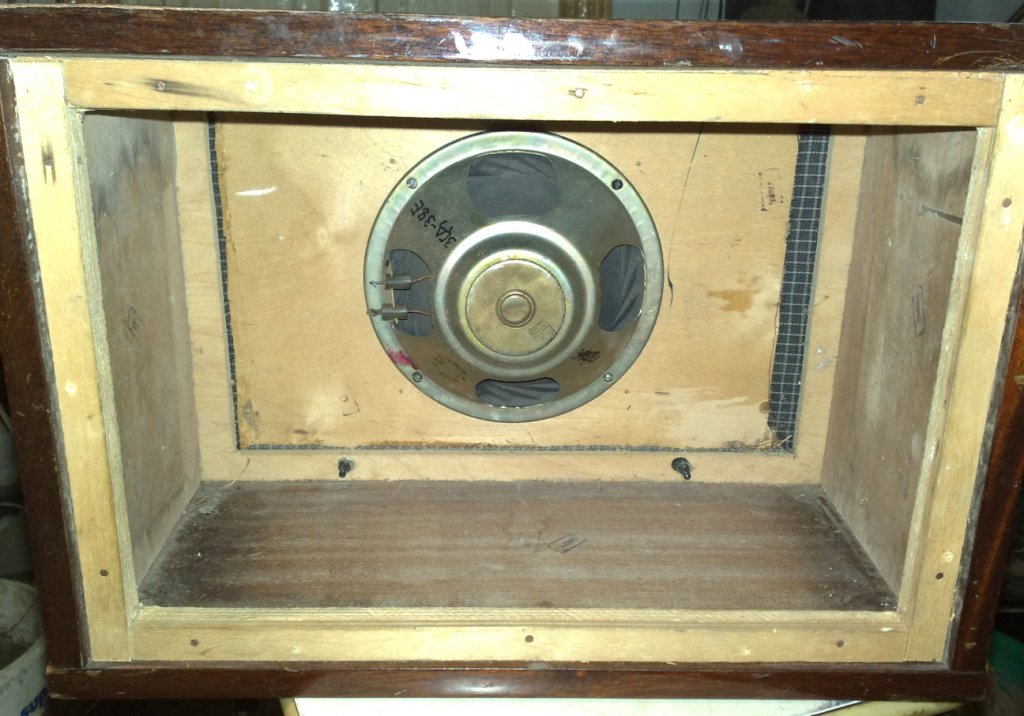

Сообщение YRIKO »
Быстренько надо было собрать автономную колоночку моно.Был корпус и динамик 3гд-38.Радиатор вынес за колонку чтобы было лучше охлаждение.В видео правда использована одна колонка 10ас-318.На 3гд-38 немного похуже слышно.Может кому будет нужно собрать такое и за одно услышали как звучит.Правда немного не хватает ВЧ.Вот пока и есть желание попробывать Витюшки вариант,дома есть пару штук тда2030.Не очень хочется тратить время на эксперименты и измерения параметров.Ведь кто то помучился и может поделиться своими соображениями.

YRIKO Вот, исправил вашу схему
(10.81 КБ) 634 скачивания

Сообщение YRIKO »
sstvov спасибо но не правильно,я уточнил у автора Витюшки вот как правильно.
(22.37 КБ) 881 скачивание
