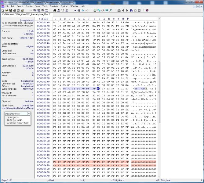

Здравствуйте, есть аккумулятор A32-N61. Ноут ASUS его не заряжал. Впаял резисторы. Установил все "новые" банки 1860. Редактирую BE2Works жадной и DEMO после сброса пароля но чего-то не получается.
Скрин после CLEAR PFF
Полсле Start Impedance
Флаги TCA|TDA|INIT|DSG| не уходят и
ChargingCurrent: 0 mA
ChargingVoltage: 0 mV
Фото после сброса со впаянными банками Зарядка не идет, напряжения на клемах батареи нет. Предохранитель запаян накоротко с коротких сторон, с длинных разрыв цепи. Что я делаю не так?
Последний раз редактировалось Dimson_81 Пт апр 02, 2021 19:57:59, всего редактировалось 1 раз.

[uquote="Dimson_81",url="/forum/viewtopic.php?p=4008897#p4008897"]Зарядка не идет, напряжения на клемах батареи нет. Предохранитель запаян накоротко с коротких сторон, с длинных разрыв цепи. Что я делаю не так?[/uquote]
У вас PF статус не ушел, и Safety.
Поэтому FETControl 0000, т. е. ключи закрыты.
Не было отчетов, когда сняли банки и запаяли резисторы. Возможно там сильный перекос по напряжениям (ставит CUV), или вообще какое то из 3-х отсутствует. И он естественно постоянно устанавливает флаги ошибок. Снимайте PF уже с установленными банками.
Если БЕшка не снимет, снимайте командой. В датащите она есть.

[uquote="Dimson_81",url="/forum/viewtopic.php?p=4008930#p4008930"]БЕшка не разблокирует пароль с аккумуляторами, подскажите что за команды? Как и где их прописывать, если не сложно.[/uquote]
С чего вы взяли? С банками она только пароль сбросить не может
Стандартный PF Key: 7326 1217
пишите в MAC (00) эти половины ключа 2673 и 1712, поочереди
проверяете статус, хотя бы БЕшкой (кнопка Info)
Запуск Impedans Traccking
пишите в MAC (00) 0021
Но это только если ошибки снимутся.
И кстати, это все для чипов bq20zXX
Я не знаю, какой в вашей Бате. Но судя по отчету БЕшки, такой.

Re: Хитро-умный аккумулятор.
С банками при считывании чипа пишет:
"Unable to unseal
No Full access
Make RemainingCapacity=0
and reset password to default."
При нажатии на сброс пароля:
"To reset the password make RemainingCapacity = 0"
В какой MAC писать, не понимаю куда
Что значит "пишите в MAC (00) эти половины ключа 2673 и 1712, поочереди" Что за MAC ?
P.S. чип bq20z45
"Unable to unseal
No Full access
P.S. чип bq20z45
[uquote="Dimson_81",url="/forum/viewtopic.php?p=4008974#p4008974"]С банками при считывании чипа пишет:
"Unable to unseal
No Full access[/uquote]
Ну так вы же его сбросили нежадной уже давно к дефолтному, не так ли? При сбросе пароля, он меняет его к стандартному 0414 3672.
И дальше, если пароль был сброшен к этому значению, расселить может даже демка. И Вы командами можете, зная этот ключ.
MAC - это ManufactureAccess - регистр с адресом 00. В него и надо посылать команды, но только когда чип распечатан.
В БЕшке пишите.
распечатать чип:
ww 0 0414
ww 0 3672
полный доступ:
ww 0 ffff
ww 0 ffff
сброс флагов ошибок:
ww 0 2673
ww 0 1712
запуск IT
ww 0 0021
Если вычитали дамп, найдите ключи в нем. Вот их адреса:
Правильно я запаял предохранитель ? (красным выделен пропай, фото не мое)
У меня пароль 0620 0706, доступ получил. Но пока дальше не продвинулся.
