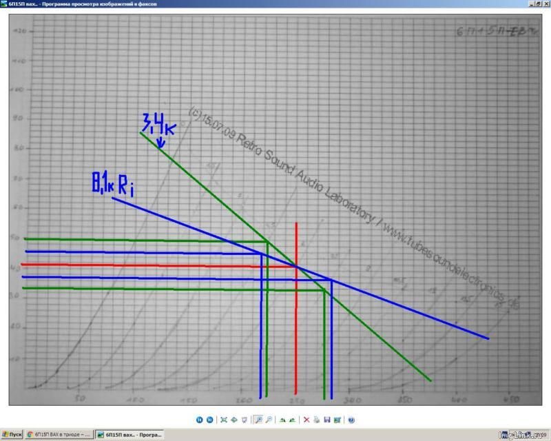

As, 6п15п в триоде имеет великолепный спектр!и выходное сопротивление у нее поменьше,усиление 25
Сообщения: 4582
Сообщение Gnat »
Ни какого великолепного спектра нет у 6П15П и очень высокое у неё внутреннее сопротивление. Смотрим ВАХ в триоде и всё считаем. Физику не обмануть,поэтому как бы мы не задавали наклон нагрузочной характеристики,выходное напряжение на выходе лампового трансформаторного УНЧ триодного однотакта с ТВЗ на выходе , будет в общем то оставаться постоянной,потому что увеличиваем Коэф. усиления,наклоняя к горизонтали нагрузочную линию - увеличивается внутреннее сопротивление лампы,следовательно надо увеличивать коэф. трансформации ТВЗ,а это уменьшает выходное напряжение на динамике. ТВЗ для этой лампы должен иметь К.тр. ТВЗ 40-64 раза. То есть подав 2 вольта на вход Х 25 раз коэф. ус. получаем на аноде 50 вольт,но ТВЗ с коэф. тр. = 50 ослабляет этот сигнал до 1 вольта на 4 ом нагрузке,получаем 0,25 ватт выходную мощность всего. Подали 2 вольта,получили 1 вольт на выходе.

Gnat, ты опять влез невпопад :facepalm: речь шла о 6п15п в качестве драйвера и выходное у нее намного ниже чем у 6н2п
и спектр великолепный,погугли картинку

Речь о одноламповом УНЧ однотакте,который мощность может выдать приличную. А оказывается он не может при 2х вольтах на входе,даже эти же 2 вольта выдать в нагрузку при приемлемых искажениях. Ведь Ra в триоде должна быть 4-6Ri что более менее малые искажения были у лампы. А 6Н2П предвар уделывает 6П15П и по усилению и по КНИ и по спектру и особенно по выходному сопротивлению,которое у предвара на 6Н2П всего 1 ком.

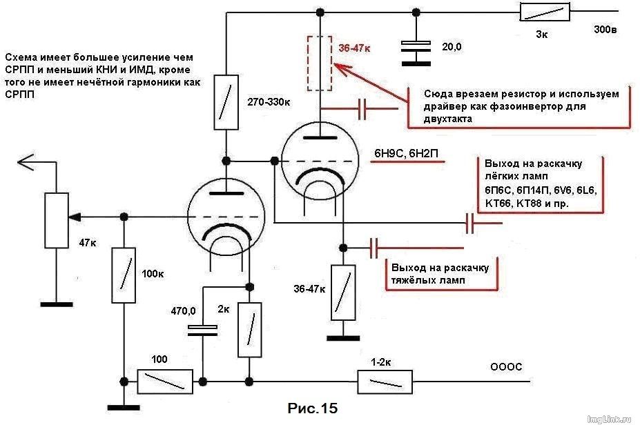

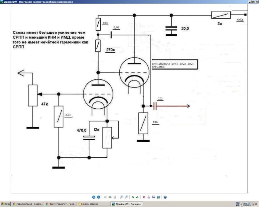

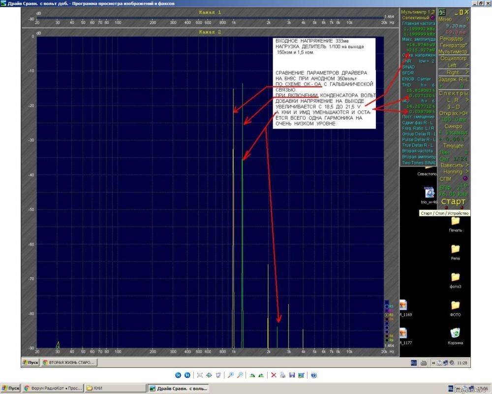

Сообщение Gnat »
Да,как видишь по схеме одна лампа , имея два триода в баллоне , лучше чем один баллон 6П15П в триоде. Выходное сопротивление 1ком у этого предвара. Проверено на сотнях УНЧ. Так ещё лучше. И как видим спектр ещё улучшается,остаётся одна гармоника на столь низком уровне.

Это схема василича, с паяльника. Тот тоже на самом деле не понимает в унч

Gnat, научись выкладывать фото ничего не видно
но я предполагаю там скорее всего вторая половинка катодный повторитель,так согласен

Сообщение R-Catherine »
Я в курсе :))),но схема всё равно пустая, бестолку нагромождена. Давно такой кучи не видела
