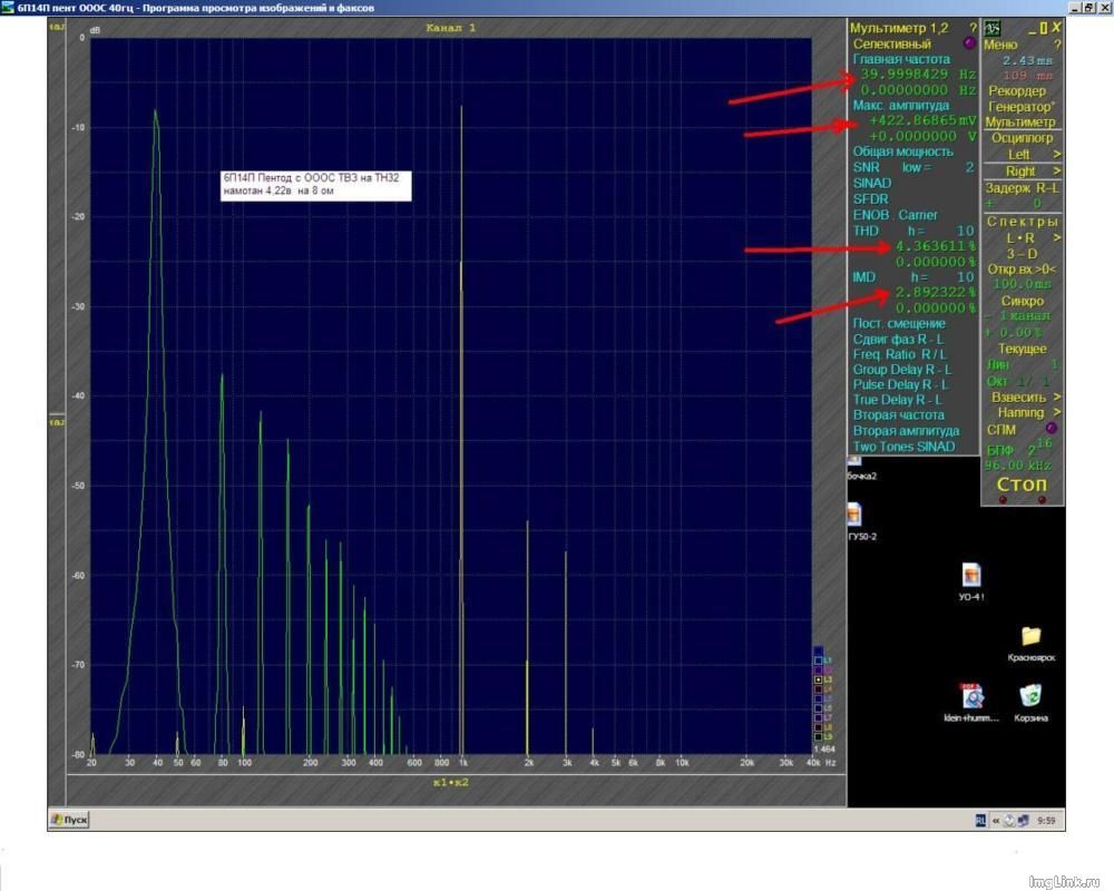

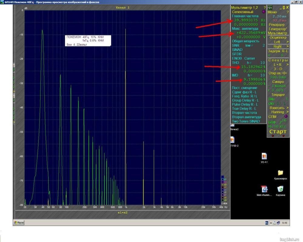

[uquote="R-Catherine",url="/forum/viewtopic.php?p=3967714#p3967714"]Не лучше он звучит. И это видно, если реально мерить, а не подгонять, и строить нормальные усилители
Нарушение правил форума. п 2-4. предупреждение. FAKIR.[/uquote]
Реально делаем и измеряем. Вот два скрина сделал в результате лабораторной. Пентод 6П14П с ОООС и отключаем ОООС и делаем ОС с анода выходной лампы на анод предвара. И измеряем на частоте 1 кГц и на 40Гц . Картина маслом и сразу ясно что лучше и что хуже. На 40Гц без ОООС искажения больше в 3,5 раза.
Паяю уже 60лет.
А какой смысл? Согласования нормального нет, трансформатор плохой, какие тут измерения адекватные?
И потом, такой уровень искажений абсолютно не важен уже, его всё равно не слышно. Поэтому разницы никакой нет
Вообще лучше использовать триоды в выходе, если грамотно построить усилитель , конечно. Сомневаюсь, что сможете.
