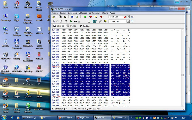

на 3 странице в первом сообщении во вложении есть фотка со строками приветствия
открываете файл пошивки через прогу которой будете прошивать контроллер (имхо, наиболее удобная это WinPic8000) находите эти строки и изменяете в соответствии с таблицей знакогенератора дисплея (только изменяйте не сами строки, а только буквы которые справа на картинке красненьким подчеркнуты)
про "Я" и квадратики где то в середины темы есть, но это долго искать...

Так в том том то и дело что в том коде где изменены "я" на квадратики, не нахожу ни чего общего с кодом приведенным вами. Ни до текста приветствия, ни после :?

Так что то сдвигов ни каких :( , единственное что путем замены соответствующих строк которые отвечают за приветствие на приведенном выше примере , приветствие в девайсе исчезло совсем и вместо него отдельные точки , а при выключении такая же абракатабра

Разобрался я и с приветствиями и с иероглифами - все работает как надо :))
