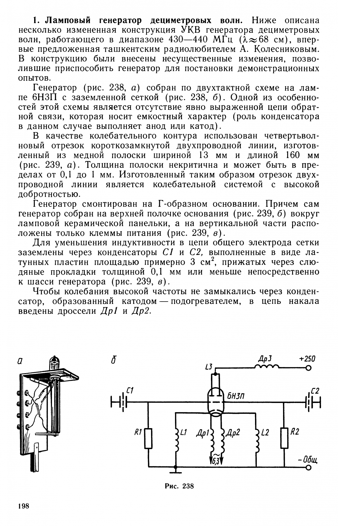

Martel- писал(а):схема должна быть такая что это радиосвязь, а не индуктивная или иная связь.
Чтобы контур излучал частоту, а другой по резонансу её ловил.
Может что-то такое было в советских журналах в рубрике "Для юных радиолюбителей", "основы радиосвязи".
Была такая схема.В книге Борисов.Юный радиолюбитель.
Еще была схема лампового генератора и опыты с ним.
В этой книге описание.Стр 140.
https://sheba.spb.ru/shkola/fiz-experement-1991.htm
