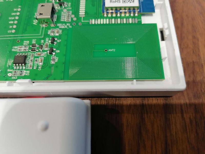

По сути в этом устройстве как таковой антенны нет. Катушка реализует чисто индуктивную связь с меткой. С учетом низкой частоты вынести эту катушку за пределы устройства можно. Для этого нужно сделать катушку с идентичной индуктивностью (уложиться в 1%) и добротностью (потерями) и присоединить внешнюю ВМЕСТО внутренней кабелем представляющем из себя экранированную ВИТУЮ ПАРУ (можно взять обычный UTP). Дальность выноса зависит от потерь в кабеле. Полагаю, что 1...2 метра можно реализовать без особых проблем.

КРАМ, да, именно вынести катушку антенны за пределы блока сигнализации. Антенна на фото с двух сторон платы. Как расчитать её параметры я не особо в курсе. Метки используются стандартные.
Как расчитать индуктивность и потери я совсем не в курсе. Думал готовые варианты проканают. У китайцев много готовых решений считывателей на продаже на известной площадке.
А вот расстояние выноса напрягает, 1-2 метра мало. Хотелось бы метров 10-15... Блок сигнализации надлежит упрятывать в труднодоступное место, иначе смысл от него будет невелик.
Более четкие фото.
Судя по дорожкам, россыпь компонентов слева от антенны имеют к ней отношение.

[uquote="beerok",url="/forum/viewtopic.php?p=4124187#p4124187"]Хотелось бы метров 10-15... Блок сигнализации надлежит упрятывать в труднодоступное место, иначе смысл от него будет невелик.[/uquote]
10...15 без технической доработки ридера не прокатят.
Никаких стандартных решений позволяющих чего то там приколхозить - нет.
Да и не нужно это никому. Сам ридер слишком компактен, чтобы создавать сложности для работы схемы.
Не очень понятна сама постановка задачи. С какой целью вы хотите спрятать ридер? В чем вообще реальная задача?

Поясню.
Центральный блок системы охраны. Его надлежит скрывать от посторонних глаз. И желательно туда, где его не сразу найдут и разобьют злоумышленники. Соответственно прямой доступ к нему затруднитлен.
Но гений инженерной мысли внедрил считыватель меток снятия с охраны прямо на плату блока. То есть они фактически бесполезны, так как каждый раз добираться до блока так себе удовольствие.
Вот у меня и пошли мысли в строну выноса антенны считывателя из недр блока в более удобное место, например на входе в здание.
Задача не спрятать, а именно вынести проводами антенну на необходимое удаление от блока.

Так выносить надо не антенну, а ридер с антенной. А сама система охраны может быть где угодно.
Линия связи ридера с системой охраны при этом делается цифровой.
