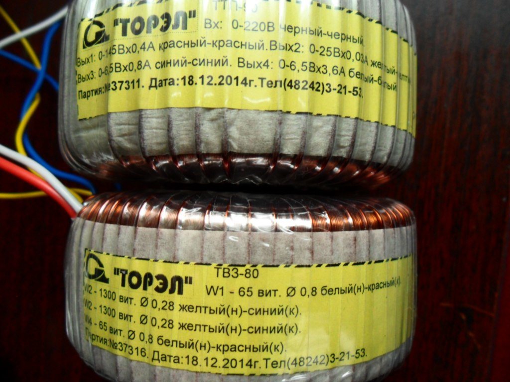

kentgaryk писал(а):У ОСМ вполне хорошее железо, на нем мотаются отличные ТВЗ. Кстати свои я проверял отдельно и на мощности до 5Вт на нагрузке 4 Ом они показали весьма хороший результат в полосе 30Гц-18кГц.
Смеюся не могу!!!! ТВЗ без усилителя невозможно проверить и снять АЧХ. Лёжа на столе генератором,потому что он не нагружен,не выдаёт мощности! В усилителе ты проверял своём с ОООС глубокой и то всего 30-18000 полоса частот,когда должно быть с ОООС глубокой как у тебя и с таким габаритом железа,15-60000Гц полоса,если железо хорошее. Для ТВЗ высококачественных УНЧ ламповых специальные сорта железа применяются. Для простого - начального уровня УНЧ пойдёт и от ОСМ и от ТС любого,но и звучания не будет,низов хороших не будет,прозрачности тем более не будет как и микродинамики. Самая главная деталь лампового УНЧ - ТВЗ качественный,от него всё зависит.

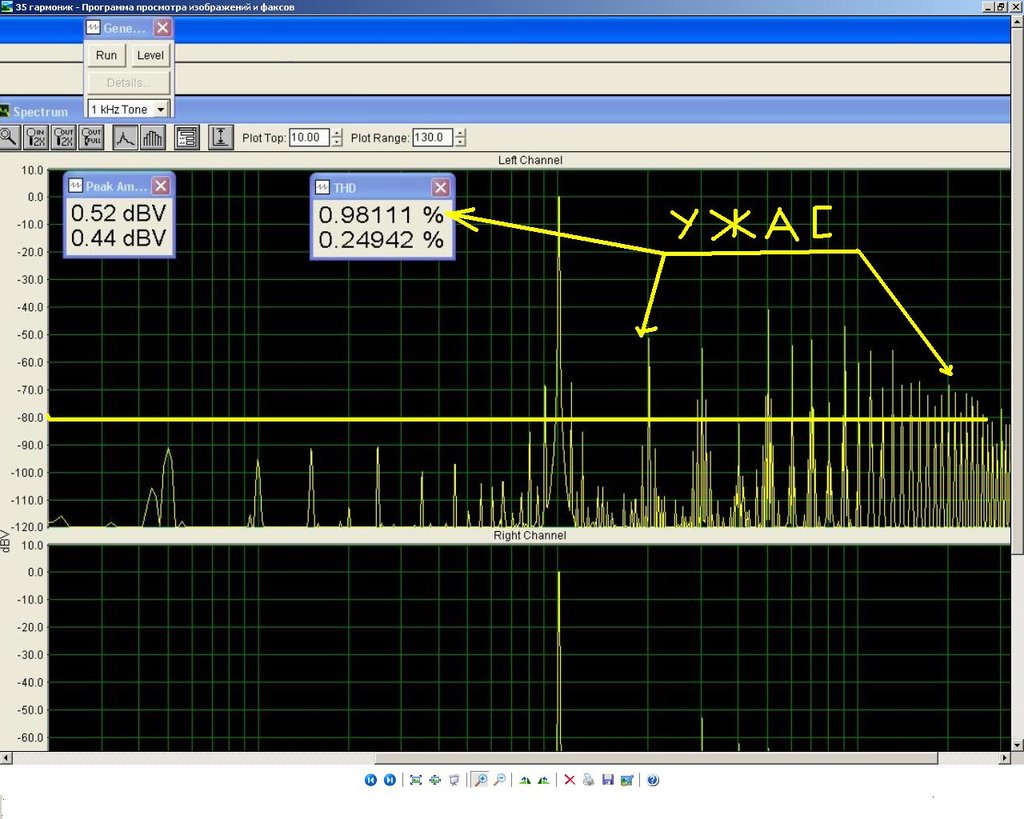

kentgaryk писал(а):Он в классе А искажения визуально на осциллографе появляются в районе 4-5Вт. Без ООС немного раньше.
Вот это и говорит что усилитель очень плохой. Потому что на 4х ваттах КНИ уже выше 3% у него. Осциллографом только выше 3х процентов начинаем мы видеть искажения синусоиды,это тебе не транзисторный УНЧ,где резко вдруг брык и КНИ прыгают к 10%. На ламповом ниже 3% КНИ не видим осциллографом. Мне со всей России присылают фирменные усилители для настройки. Ни один усилитель ламповый с завода не выходил настроенный,просто тупо паяли по схеме монтажники и ни кто не перепаивал резисторы,конденсаторы в конце конвейера,что б настроить усилитель. Смотрим такой усилитель Японский как у тебя на EL84 (те же 6П14П) двухтактю Какой он с завода скрин,ни звучания ни характеристик,тупо усилитель на гитаре побренчать или на кухне домохозяйке слушат передачи по РАДИО! Денёк повозился,улучшил,настроил и Скрин 2й показывает что получилось в итоге! Прекрасное звучание,микродинамика бешеная ни какой каши и тумана в звуке,как было до настройки и доводки! Сотни и сотни усилителей мною переделаны,настроены и получили вторую жизнь,радуют меломанов по всей России.
БЕЗ СПЕКТРОАНАЛИЗАТОРА НЕВОЗМОЖНО НАСТРОИТЬ УСИЛИТЕЛЬ ЛАМПОВЫЙ !!!!

Да на осциллографе мы начинаем видеть пусть не с 3% но с 1% не раньше и то если хорошо знаешь как выглядит синусоида, а еще лучше на двухлучевом просто наложить картинки входа и выхода друг на друга подравняв амплитуду.
Спектроаназизатор хороший прибор, но когда это прибор, а не софтовая примочка. Она у тебя не на айфоне случаем стоит? А то у аудиофилов бывает всяко. :))

kentgaryk писал(а):... музыка при сведении и мастеринге прошла через кучу трактов, перезаписей, оцифровку (если современная), там были транзисторы микросхемы, ООС, активные фильтры и т.д.
И вот что забавно, все это добавляет искажения в исходный сигнал, а иногда искажения добавляются специально (эксайтер). Следовательно, сигнал сведенной фонограммы уже содержит некоторую долю искажений по сравнению с исходным сигналом, и на эти искажения никто не обращает внимания. Но стоит только подать этот сигнал на усилитель с долей процента гармоник, как ... (ну, вы понимаете). :)))

kentgaryk писал(а):А вот намотка ТВЗ на торе весьма сомнительное дело. Малейший разбаланс будет магнитить сердечник.
А инженеры всего мира не знали и признали ТОР лучшим сердечником для ТВЗ и ТС. Единственный недостаток,намоточный станок сложный нужен для намотки ТОРа, а на каркасном ТВЗ любой неуч сможет намотать вручную на коленке,простейшей моталкой! ТОР по сравнению с ОСМ имеет в три раза меньший вес и размер при той же габаритной мощности,то есть сердечник ТОР имеет в три раза меньшую длину витка чем мотаем на ОСМ,а это очень важно иметь меньшее сопротивление обмотки первичной постоянному току,для ламповых усилителей на триодах. Кроме того в 5 раз понижается в ТОРе по сравнению с ОСМ межвитковая и межобмоточная ёмкость,что расширяет полосу ТВЗ в сторону высоких частот в три раза. Тор не излучает магнитное поле и даже положив ТВЗ ТОР на ТС тор и стянув одним болтом мы не получим фон в акустике и не наведётся фон на лампы,монтаж! Тор перед намоткой пилиться и в зазор вставляется гетинакс 0,04-0,1мм чем полностью мы уходим от подмагничивания при разбалансе любом,такой ТОР применяется нами в наших высококачественных УНЧ и в двухтактах и однотактах и ТОРЭЛ и ТОРТРАНС пилят сердечники и мотают по моим данным ТВЗ для всех желающих,но перед этим завод по моим данным намотал различных 8шт ТВЗ с разным типом намотки,выслали мне,я их все протестировал,выбрал наилучший ТВЗ из всех и запустили в серию и мотают уже 7 лет лучшие и самые дешёвые ТВЗ из всех выпускаемых в России.. Низа в ТОРе ТВЗ прекрасные,с малыми КНИ потому что первичка ТОРа имеет индуктивность 140-200Гн по сравнению с ОСМ у которого 30-40Гн всего индуктивность. А индуктивность высокая,потому что весь сердечник покрыт обмоткой,в ОСМ только третья часть сердечника покрыта обмоткой. Ну и у ТОРа ТВЗ самый линейный сердечник,это видим на графике сравнения фирменных ТВЗ на обычном железе и фирменного на ТОРе. На всех сайтах разнесли слух что ТОРы плохие,а вот Шалин мотает на Ш железе и это лучшие ТВЗ. А всё потому что это реклама МОТАЛЬЩИКОВ. У них нет станка для намотки ТОРов вот они свой товар и хвалят. ТОРу проигрывает любой ТВЗ на Ш,ПЛ,ШЛ железе.

El-Eng писал(а):стоит только подать этот сигнал на усилитель с долей процента гармоник, как
Вокруг усилителя очень удобно плясать с бубном, еще можно плясать вокруг межблочных и сетевых кабелей но тут уж каждый лох понимает - разводят! :wink:
Вокруг музыканта или звукорежиссера сложно, ибо ответ будет - не нравится, не слушай Полип Фарфоров тебе в уши. :)))
Так что усилитель наиболее удобный компонент тракта.
Gnat писал(а): У них нет станка для намотки ТОРов вот они свой товар и хвалят. ТОРу проигрывает любой ТВЗ на Ш,ПЛ,ШЛ железе.
Во пурги нагнал! :))) У кого нет станка? У тех кто производил серийные усилители высшего класса? Денег не хватило? Это в мастерской ТОРЭЛа нет других станков кроме как для мотания бубликов. Вот и продают то что есть. Тор конечно можно распилить и уйти от насыщения но кроме гимароя ничего от этого не выиграешь.
Gnat писал(а):то есть сердечник ТОР имеет в три раза меньшую длину витка чем мотаем на ОСМ
А это с какого перепуга? Количество В/вит зависит от сечения сердечника и выбранной индукции, а не от его формы, индуктивность от сечения и магнитной проницаемости. Тор имеет немного меньшую индуктивность рассеяния и на этом его преимущества заканчиваются.

kentgaryk писал(а):Это в мастерской ТОРЭЛа нет других станков кроме как для мотания бубликов. Вот и продают то что есть.
..мотают, кстати, довольно погано..на отиппись...

Производство ТОРОВ намного дороже. Длинную ленту из маленьких отходов не сделать. Качество конечно выше по всем параметрам. Зазор можно делать распределенным при навивке полос.

ssc писал(а):.мотают, кстати, довольно погано..на отиппись...
Ты хоть раз видел ТОР ТОРЭЛ завода,хоть раз держал в руках? А я штук 600 уже поставил ТОРов их производства. Директор завода сам радиолюбитель и подошёл к изготовлению ТВЗ и ТС для радиолюбителей с полной серьёзностью. Это единственный завод,который каждый ТОР в коробочку пакует,на трансформаторе отпечатана вся информация,партия,дата,напряжения. К трансформатору приложен паспорт с печатью ОТК и двухлетней гарантией,стоимость ТВЗ80 600-850 рублей,когда у всех других производителей 2-3 тыс.руб .

ssc писал(а):мотают, кстати, довольно погано..на отиппись..
Я использовал их силовые трансы, для силового пойдет вполне, а вообще это не завод, а небольшая мастерская по сути, поэтому и принимает мелкие заказы у физ лиц. Никакой технологии намотки ТВЗ у них нет, вот пропилить тор болгаркой и вставить кусок текстолита за доп плату могут как нехер делать. :))
