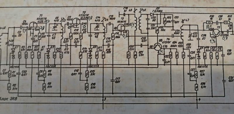

Тоже склоняюсь к этому выводу. Чувствительность очень плохая. То что я сумел услышать это через антенный усилитель и то в плохом качестве. Тут на высший класс не тянет! Вот схема моего УКВ. Что бы посоветовали посмотреть?

Как что? Напряжения на выводах транзисторов, раз они есть на схеме.
ЗЫ. Это когда-то это был высший класс. Сейчас это не выше 3 класса.
Сообщения: 15089
Откуда: 57 RUS
Сообщение gsmart »
[uquote="samand587",url="/forum/viewtopic.php?p=4675663#p4675663"]Что бы посоветовали посмотреть?[/uquote]
УВЧ, режимы транзисторов VT1, VT2.
Попробывать подать сигнал с конвертера на катушку связи L3 например чере контрольную точку 3, при этом что меняется?

И еще! При снятой крышке блока УКВ прием полностью прекращается. Если прикоснуться к индуктивности L7 радиостанцию можно услышать.
Добавлено after 3 hours 3 minutes 8 seconds:
[uquote="Муркиз",url="/forum/viewtopic.php?p=4675780#p4675780"]...Напряжения на выводах транзисторов....[/uquote]
Вот фото с напряжениями Под сомнением транзистор Т2- на истоке 0-0,1В, по схеме 0,4В. Остальные, с учетом погрешности мультиметра, почти в норме.
Сообщения: 26792
Сообщение Муркиз »
Тогда Т3 в первую очередь проверяй.

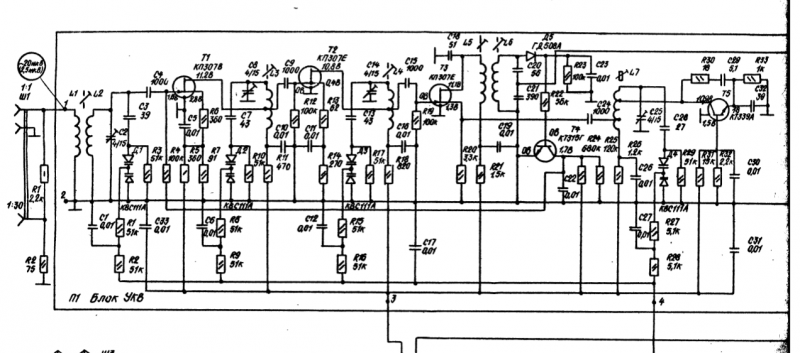

Когда то занимался Ишим-003. Там в линии управления напряжением варикапов стоит подстроечный резистор, позволяющий регулировать напряжение их питания. Тем самым можно сдвигать края диапазона на 1-2 мГц. Здесь такого я не вижу. Или я плохо смотрю?
Ласпи-003-стерео_описание,схема,выпуск 1978 г. (Белов).rar
(557.13 КБ) 130 скачиваний
