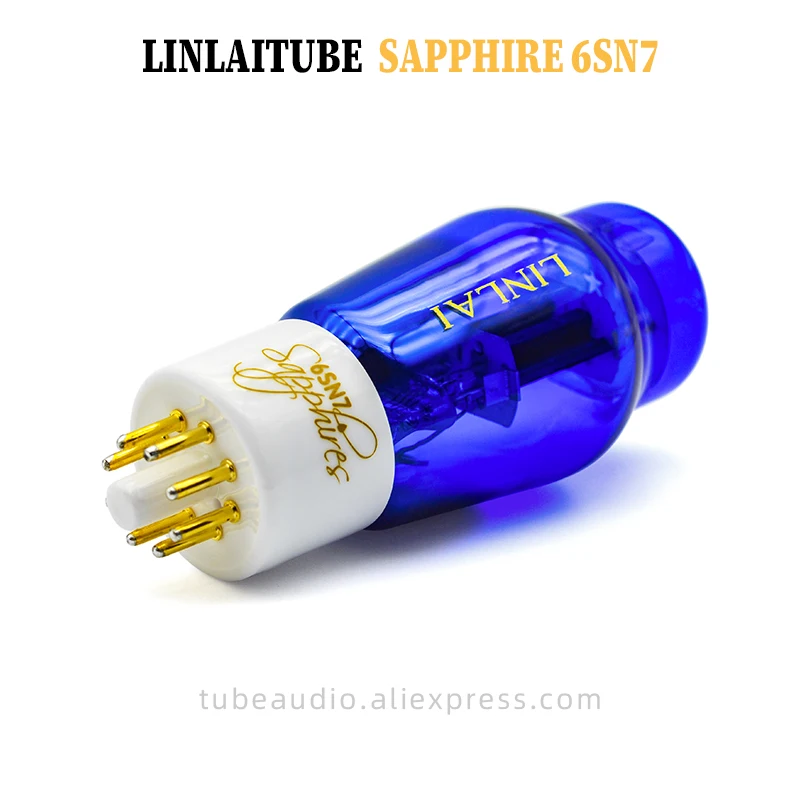

Да это понятно всё. Но просто как спортивный интерес!!! :idea:
А поводу того, что не стоит - ещё как стоит, это элита, этим всё сказано :beer:
Вот какие лампы бывают, например.
И хоть золотые
(56.03 КБ) 44 скачивания

R-Catherine писал(а): Ср июл 15, 2026 15:36:37 это элита
Ну если усилитель от Юности - 305 элита, то я НАПОЛЕОН! А хавчик из Макдака - царская трапеза! :))) :))) :)))

R-Catherine писал(а): Ср июл 15, 2026 15:56:08 И хоть золотые
А еще бывают красивые фантики

Синяя лампа - помню, в детстве мне мама такой штукой грела отдельные части тела при простудах.
