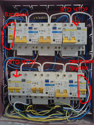

Вот мой КВАРТИРНЫЙ щиток:
(нажмите на картину, чтобы увеличить):
Там где написано "ЧТО ЭТО" - это диффы, я уже понял. Я так понял, у меня все дифы на 30мА стоят. Простых УЗО нет. Только на ввод и на свет - простые автоматы (не УЗО).
Я только не понял, почему выделенные надписью "что это" отличаются от остальных и на них схемка другая нарисована. Почему?
Все автоматы свои проверил кнопкой ТЕСТ- все работают хорошо.
Входной, как видно просто автомат на 40А. Я чего-то не обращал внимание, а тут увидел, что он на 40А. Т.е. я максим 8.8КВТ могу выжать из выделенных 11КВТ. Че за хрень, блин.
Менять на 50А автомат?
В конце справа простой автомат для всего света в квартире. Это не диф и не узо, а простенький автомат.
Так почему же у меня ноль на землю не выбивает ничего?
А вот если землю КОРОТНУТЬ на фазу, то выбивает и в подъезде и этот автомат. Проверено.

Потому что группа освещения сидит на простом автомате, а розетки на дифах, если земля вообще заведена конечно

Савелий писал(а):Потому что группа освещения сидит на простом автомате, а розетки на дифах, если земля вообще заведена конечно
Земля заведена, подключена и проверена.

Почему на тех дифах схема другая неясно до тех пор ,пока ты покрупнее схему не дашь. Не видно ничего. Может если схему будет видно, то поймем чего-то? Ток срабатывания у них, кстати, разный или одинаковый?
Хотя не исключено, что они просто от балды поставили, что было.

На эксперимент времени не было сегодня, потолками и сантехникой занимался. Так что это до следующий выходных отложено.
Купил автомат на 50А вводной себе ABB. Сделан в германии. Оказывется, у ABB уже тоже заводит есть в ленинградской области. На тех поделках не написано, что они 'made in Germany", так что отличить легко. Надеюсь не врут.
Вот фото автоматов и схем крупно.
Все равно размазано, так как фоткаю на телефон, а макро режима нет.
Кстати, они имеют одинаковое названием АД12. Но схемы нарисованы разные и на одном написано о русски ИЭК, а на другом по английски IEK.
Комедия в том, что на сайте ИЭК есть только тот АД-12, который БЕЗ синей полосы. :)))
Вообще на втором АД нарисован принцип работы - транс тока, компаратор, электромагнит. На первом это просто не изображено. Может дизайны разные? Типа один новый, другой старый.

мда.. или один типа российский ИЭК (официальная партия под торговую контору в России), а второй - чистый импорт из Китая без подмазывания под российского производителя. Хотя на нем тоже АД12 по-русски написано. Брееееед. :shock:
Ладно, будем их считать одним хреном.
