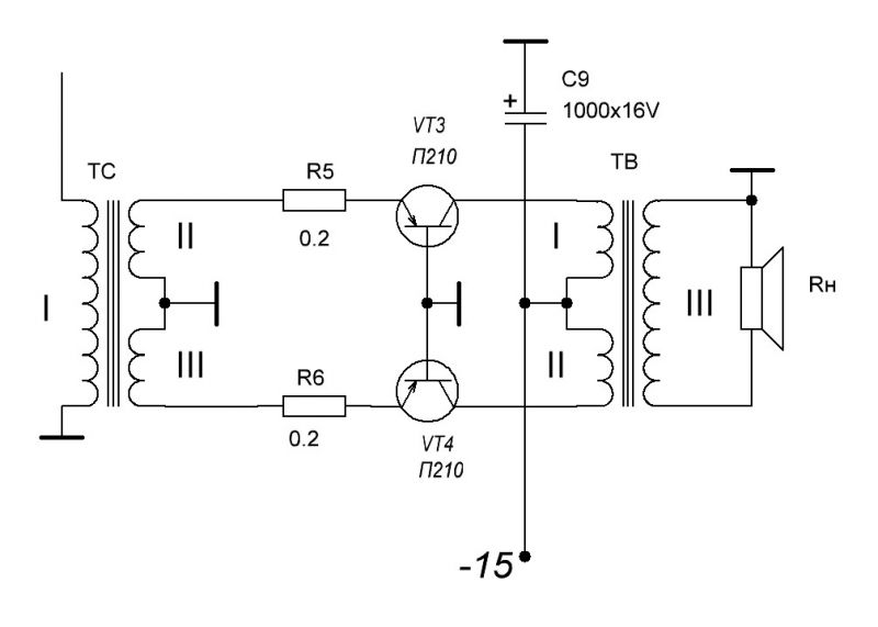

делайте вот это
https://www.hi-fi.ru/audioportal/topic/ ... m-serdcem/
судя по всему, опыт у вас есть. пересчитать режимы сможете . ну или здесь помогут. работать будет.
а ещё можно вот это
https://forum.datagor.ru/uploads/monthl ... 926607.jpg
имеется ввиду "сложный вариант"
а ещё могу предложить вот это
но это очень сложная штука. зато можно хорошо поэкспериментировать с пионерами.

хе-хе. с одной стороны таки да, с другой - таки нет.
это ж я так понимаю, что речь идёт о последней схеме? значится, преимущества:
1. транзисторы включены ОБ. это означает, что их полоса пропускания до 100кГц. поэтому полоса усилителя будет определяться в основном параметрами транса.
2. транзистор можно использовать до максимального разрешённого напряжения, т.е., напряжение питания выходного каскада может быть 65В/2= 32В.
3. большой запас по току (12А) и мощности (60 Вт)создаёт запас по использованию транзистора. если исходить из этих параметров, то с них можно снять до 200 Вт. это, конечно, сильное преувеличение, там гораздо раньше наступит перегрев транзистора, но ватт 50, по-моему, вполне себе можно поиметь. исходя из этого, если считать к-т усиления по мощности порядка 10-15 дБ, то по входу нужно будет раскачать мощу порядка 5 Вт. таки это совсем немного. всё это достаточно простопосчитать, можно прикинуть.
4. управление транзисторами производится током. поэтому пофиг, какие они там дубовые. если вы сумеете обеспечить на выходе первого транса 3А, то проблем не должно возникнуть.
недостатки.
1. очень сложно для настройки. схему нужно ощущать пятой точкой. иначе возникнут проблемы по согласованию каскадов.
2. довольно проблематично раскачать первый транс. предварительный усилитель должен обеспечивать хотя бы 5 ватт на выходе.
3. надо мотать трансы, чтоб их....
недостатки.

Аха. На выходе ПЕРВОГО транса 3 Ампера. Тогда на вход транса надо ТУ100?
Яплакаю. Да, каскад с ОБ - он по мощЕ усиливает, тут обсуждения заканчиваются. Ладно, окунулись чуток в теорию и СЮТы вспомнили тоже.
ЗЫ. Бедные трансы...

Скрутки на промышленном оборудовании ??? К розетке их всех надо ставить, вместе с дедом, раз пережал их просто !
А частотку не ОБ на 210 определять будут , а трансы! И максимум ватт 30 на динамик уйдет до появления старика Хоттабыча, и не 100 кГц, кстати у 210 если память не изменяет, в реале она вообще не выше 30 кГц была, и мощность до 50 Вт еле держал, что бы не писал в справочнике.
Я выжимал с усилителя на П210А (полумост с трансформаторным ФИ) 100Вт на 4 Ом на синусе при питании 60В. Т.е. на транзисторах где то 60-70Вт рассеивалось, 30-35Вт на корпус. Держали с хорошими радиаторами:
Но когда давал частоту свыше 10кГц начинали закипать.
Искажения синуса были видны глазом на осциллографе.
п210 нелзя загонять в АВ клас невозможно уследить за током покоя обычно нони в класе В работали при смешени на уровне чуть ниже поорогам 0.2вдля борбы со ступеню нужно огромный зхапас по ООС и быстые ОУ

Ток покоя держали. В базовых делителях стояли термисторы прикрученные к радиаторам. Ток от нагрева конечно рос но при сбросе нагрузки постепенно возвращался назад.
- Сообщения: 26391
О том и речь, что паспортную мощность можно было выжать лишь на частотах до 7 кГц приблизительно.
- Сообщения: 26391
Теория- теорией, а вот на практике несколько приземлённые выходит
Подробностей я уже не помню, обращался когда мне один умелец, раздобыл коробку 210 (конец70 годов) и решил подзаработать сборкой усилителей для выползающих тогда в моду ВИА.
Только горели они у него отчаянно. Оказалось, что они резко начинают идти в разогрев при небольшой относительно мощности, причем термостабилизаци перестает работать, сквозной ток становится неуправляемым.
И в реалевместо 100 ватт усилители тянули около 30 Вт и лишь под бас-гитару удалось ограничением частотки выжать где-то 60 приблизительно.
Это все на партии из десятка штук.
В общем, после этого я не только 210, но и вообще германий перестал употреблять.

RS1965сенк за понимание.
всё, что сказано про германий, поддерживаю. из-за их малой скорострельности я вообще не понимаю, как можно использовать. стандартные усилки просто должны идти вразнос из-за действия ООС. температура в стандартном включении вобще должна выжигать кристалл. и в АВ их нельзя использовать. собстно также, как и П213-П217.
что касается скруток, так мы когда-то занимались домофонами. самым надёжным соединением были скрутки. никакие пайки , никакие соединения не выдерживали. а скрутки - да.
но. опять возвращаюсь к предложенной схеме с трансами. дополнения
1. транзисторы могут работать без смещения. малое напряжение отпирания базы позволяет.
2. когда один транзистор открыт, второй заперт запирающим смещением. это облегчает работу транзистора с большим напряжением коллектора.
3. значится, маленький расчёт даёт такую картинку
при питании от 32В и токе эмиттера 2А с них можно снять до 35 Вт в нагрузке. при этом температура перехода поднимается чуть выше 40 градусов. что есть хорошо.
если считать, что напряжение базы будет 0,5 В, т.е., по входу надо подать всего 1 Вт. это чего, так сложно?
к-т усиления получается около 15 дБ (по мощности).
4. если за основу принять максимальную температуру нагрева перехода (80 град), то можно снять с него около 110 Вт. ток надо подавать, правда, 7 А, что конечно, многовато.
5. в качестве раскачки первого трансформатора можно использовать вторую приведённую у меня схему. по-моему, там что-то есть.
ну и наконец, нафига вам мощность? дайте, например, по входу 500 мА, получите 8 ватт в нагрузке. таки вообще не проблема.
и да. простейшей схемой я бы это не назвал. но опыта с неё можно поиметь.
