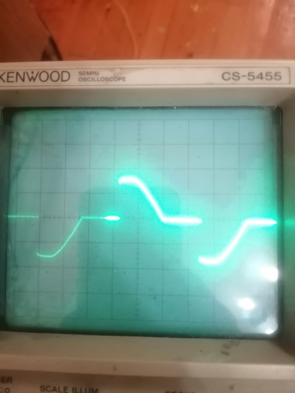

diplodok писал(а):Я понимаю что у Вас реле типа SSR-10LA - управление 4-20, переключение в 0 (zero cross). Метод "лампочки" может и сработает. Как минимум нужен фильтр для устранение мерцания.
Для фазовой регулировки SSR-10VA
фсе я окончательно запутался вот осцилограммы тока на лампочке :
это я схемку на столе на такой же SSR-10LA навесным собрал, с той только разницей что на столе использовал переменный резисторна 150 ом а не касетный переключатель, и двухсот ватную лампочку запитал. осцилки снял с лампочки на разных мощностях самая слабая это спираль лампочки еле тлеет

это зеро кросс??

Верхный рисунок - Zero cross - переключение в нуля. При подачи сигнала SSR ждет переход напряжения. через нуля и включается. После отл. вх, сигнала SSR ждет переход через нуля и выключается. Нигде не нашел (не вникал) каким образом входный сигнал влияет на выходе. Думаю количество количество периодов напр.
Второй рисунок - фазовое управление - в каждом полупериоде SSR включается в точке синусоиде (угол) определяемый внешней цепью.
У Вас первый вариант. SSR_10LA - но на осцилограммы кажется фазовое SSR-10VA. ?????

и да это фазное регулирование !!!

Если фазовое управление то с лампочки получится. В противном случае лампочка будет мерцать. Фильтры надо городить.
Но ... практика покажет. Подсоедините лампочку к галогенки, на длинном проводе и наблюдайте .....
