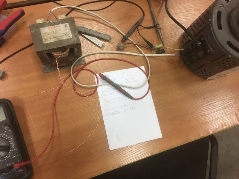

Я к слову вчера перед тем как написать, обмерил мот. Намотал 5 витков вторички, замерил напряжение обеих обмоток, вычислил витки первички и посчитал индукцию (это я для ТС пишу, чтобы он понял как моточные данные узнать, наконец)
Сюрприз: больше 1,9 Тл действующее значение. Амплитудное - вообще страшно даже на 1.41 умножать
При входном выше 150v начинает гудеть и по кривой тока видно, что насыщение присутствует.
А при номинальных 230v гудит как сотона микроволновка и амплитуда тока ХХ 8 А (действующее не мерил, ампера 2-3 на глаз). Обмотка первичная этот ток держит без проблем (там на глаз 1,5 мм2 алюминия)Вот и он секрет маленьких и мощных микроволновочных трансов из которых получаются такие хорошие точечные сварки

сегодня замеры проводил. Подключен 1 стержень соответственно 1 катушка... Остальные в воздухе. В ИТОГЕ питающее 223В 10Витков намотаных мной выдали 11,2В Вторичка выдала 38,6
Добавлено after 57 seconds:
Короче у меня получилось 198 первички, и коэффициент 5,77. Диаметр первички 1,25
