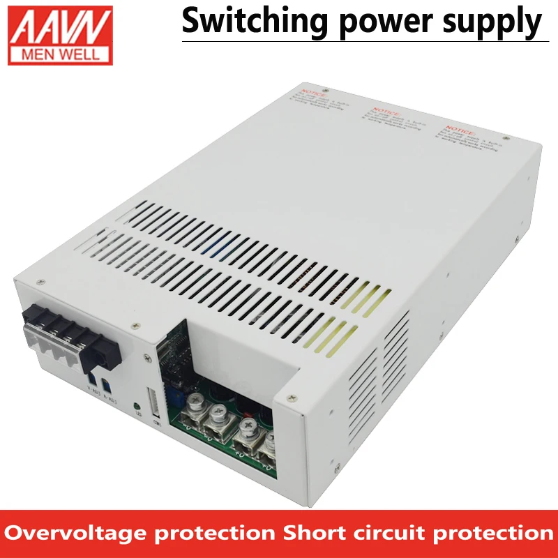

https://aliexpress.ru/item/4000885941935.html
https://aliexpress.ru/item/1005003031567972.html
12 вольт 300 ампер..
Китайцы приколисты...
Есть фирма "MEAN WELL", специализируется, в основном, на источниках питания.
У неё вот такой логотип:
И посмотрите, какой логотип у товара по моей ссылке
