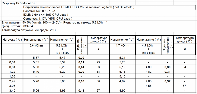

siroBS писал(а):Наковырял из нерабочего БП:
(тестил на 1.2А)
30L45CT -> Падение напряжения 1в
Наверно перепрограмировал диод, верни его к заводским настройкам. :)) Скорее всего не правильно измеряешь.
А то что не верно измеряешь видно по тому что у каждого диода показания отличаются на 0,7в от истинных. Напряжение нужно измерять непосредственно на диоде.

Сообщение siroBS »
Произвёл тесты.
Итоговая сводная информация:
Вопрос, который меня терзает, почему такие значения падения напряжения...
ЗЫ: Уважаемый модератор, если так можно, в названии темы в скобочках приписать "( Raspberry Pi )"
Всем ОГРОМНЕЙШЕЕ СПАСИБО за помощь и участие!
Да прибудет с вами СИЛА!

Сообщение siroBS »
Судя по тестам, диод предпочтительнее, но, скорее всего, оставлю с резистором 4.7кОм в БП.

Сообщение siroBS »
1. Датчики AM2320, DS18B20, а также Raspberry Pi, судя по форумам, держат до 6в. Для датчиков и малинки для стабильной работы на долгосроке заявлено не больше 5.2-5.25в. Датчики, похоже, переваривают до 5.5в. Тесты показывают, что в коридор мы вписываемся (даже с диодом), даже при условии что стремимся к идеалу. Я тестировал обычный microUSB адаптер ( 5в 2А ), что рекоммендуют для малинки, он тож давал 5.3-5.4в на маленькой нагрузке. Некоторые вообще скажут, что и так страдается перфекционизм.
2. Если "ядро" (я так понимаю малинка) + реле выключатся, не будет электричества, а если и будет как-то странно, датчики сгореть не должны даже от 5.67в, что даёт БП по-умолчанию без нагрузки. Да и выключаться всё будет редко, а может вообще поставят ИБП.
3. При включении малинки, даже с выключенными реле (после отключения эл-ва, например), прям сразу идёт нагрузка. Не думаю, что этот гап может критично сказаться, коли малинка и так прекрасно работает при стоковых 5.67в от БП. Я не вижу тут критичной проблемы, возможно Вы просветите меня подробнее.
4. "Гадить пенсионерам" - эка Вы хватили с плеча. Raspberry Pi ставится для следующих целей:
- На малинке будет работать WEB сервер, что позволит видеть инфу с датчиков через браузер в доме, в который от теплицы идёт LAN (гусары, под землёй), хозяева также смогут управлять насосами, вентиляторами и актуаторами прямо из WEB интерфейса (браузер) в доме через локальную сеть.
- Малинка будет собирать данные и писать в БД, можно будет посмотреть графики впоследствии. Я знаю, что SD карты склонны дохнуть от частой перезаписи, но есть такие, которые выдерживают работу в качестве накопителя длительное время.
- Все алгоритмы управления (и реакцию на датчики) можно перенести в "говнокод" на Python, что ГОРАЗДО менее трудозатратно, чем даже С++ под Ардуино. Датчиков будет много, будут уличные в т.ч. Алгоритмы можно сварганить нетривиальные, а не просто повторять за хардварными контроллерами температуры
- К малинке я смогу подключаться удалённо и править код из любой локации, где есть интернет.
- Да малинка просто ПОДАРОК! Свою цену она окупает с лихвой.
5. Я прикинул разницу электромеханических и твердотельных реле - 200руб. VS 600руб. У меня 7 управляющих каналов (UML2003). Цена вопроса максимум 2800руб. При условии отсутствия, как выразились, "клацанья", которое может повлиять на стабильность, и меньших токах управления.
6. ВАХ выбранного диода Шоттки, судя по тестам, вписывается в требуемый коридор перфекциониста с запасом. Для перестраховки послужат те же твердотельные реле - мы получим очень узкий диапазон потребляемого тока. На худой конец, у меня разведены отдельные питающие линии на малинку и реле с датчиками (можно вообще отдельные БП намутить, как некоторые советовали), плюс запас по проводникам нескольких хвостов витой пары (что пойдёт по рядам теплицы), чтобы можно было в крайнем случае развести питание датчиков и реле.
Парируйте, Сударь.
