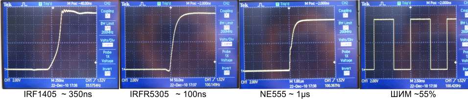

БЕГЕМОТ писал(а):... Схема предложенная "управдомом", работать не будет (гореть будут полевики)
Не поверишь, работает и не первый день, испытания для наглядности на моей страничке в подписи.
рекомендую посмотреть в даташите как устроен выходной каскад в 555-й:
гореть полевики могут по 3-м причинам:
1. недооткрытие.
2. слишком большой ток и как следствие перегрев.
3. слишком "пологие" фронты.
По пунктам:
1. напряжение на затворе для полного открытия ключа -10В. размах 555-й при питании 12,6 в -> 11В
2. ток через открытый переход IRF4905 ~10А, выделяемая мощность ~2W, что легко снимается небольшим радиатором.
3. фронты на выходе "моей схемы"
порядка 100нс, так чего гореть мосфету?
К слову, я пошёл дальше и применил вместо 4905 - BTS555 вместо реле дальнего света
оставив исходную схему без изменений, кроме ключа, вместо 4905 -> IRFR5305.

- это акцент.БЕГЕМОТ писал(а):на затворе НЕ БУДЕТ НИКОГДА ПРИ ТАКОМ ВКЛЮЧЕНИИ ПОЛНОГО ПЛЮСА (при отключении и работе) А остаточный заряд на затворе неминуемо приведет в уничтожению дорогого транзистора.
А полного плюса или минуса и не надо, достаточно обеспечить 10 В. А это и на 4905 и на 1405 по "моей" схеме обеспечивается.
остаточный заряд замечательно убирается вторым ключом в NE555-й (в зависимости от того, какой ключ (верхний или нижний мы применяем) ну и "подтягивающим резистором".
А вот этого:
не надо - лишнее.БЕГЕМОТ писал(а):Надо добавить что-то типа этого, в приложении.
P.P.S. Сегодня снял осциллограммы в разных "ракурсах"

Уважаемый Управдом. Спасибо за ликбез... Весьма поучительно... У меня не иномарка, а ваз 2109.
Однако, прошу обратить внимание на следующую характеристику 555, повествующую о том, что ... Выходное напряжение меняется вместе с напряжением питания и равно Vпит-1,7В. То есть, согласитесь, что на выходе БУДЕТ присутствовать потенциал в 1,7 и выше относительно плюса В ЛЮБОМ случае.
Я знаю, что в 555 есть выходные транзисторы, правда, не комплиментарная пара, но есть, читать учили. И кажется,что этот потенциал (выходной каскад 555) гасить резистором на плюс не совсем гут, т. как мы сажаем и полезный сигнал, разрешающий открытие и вводим дополнительные резисторы в затвор, что препятствует скорости насыщения-рассасывания потенциалов на затворе. (кстати, в причинах вызывающих перегорание полевика вы недоупомянули наряду с "недооткрытием" и такой термин, как "недозакрытие", маскируя его "пологим фронтом". Вот с него Mosfetу и гореть.
Уже опробовано двумя незадачливыми знакомыми. У одного с радиатором (БОЛЬШИМ), а у другого- сразу 2шт 4905 вывалилось. Начитались фигни всякой и решили, что все очень просто, как всегда. Работала система 2 дня у одного и неделю о другого. Потом эффект один- постоянный дальний свет.
Далее, BTS555 мы как-то не обсуждали, т. как этот ключ действительно, управляет плюсом, и вы справедливо ввели в свою схему электронного реле инвертор на КТ3102. Так чем Вам инвертор в предложенном к 555 решении не понравился??? Я всего лишь, не умаляя ваши научные изыскания, указал на то, как правильно делать.
И если говорить о "лишнем", то в предложенной схеме (вместо реле) лишней является диодная сборка SBL2040, так как у нас в цепи значительной индуктивной нагрузки (у ламп фар) не наблюдается...
Я так же, как и вы изучал с осциллографом "прекрасно работающую схему" набора BM4511. Речь идет не о прямом использовании данной схемы, а о рекомендуемой некоторыми тупой замене его N-перходного выходного транзистора, Р-переходным транзистором с дополнительно навешенными резисторами в затвор...
Так вот, примерно до 11 вольт схема работает идеально (с резистором на плюс в базе, как у вас). Затем при повышении напряжения от 12 до 15 вольт наш меандр, оставаясь ровным и красивым, неуклонно сползает в сторону минуса, оставляя на затворе порядка 2...4 вольта, что , увы, уже не есть гут.
Я поэтому обратил внимание, что в предложенных осцилограммах не видно точки отсчета - нуля (или плюса- в данном случае), на каком расстоянии и от какого именно потенциала именно идет такой красивый меандр?

попробую по порядку. Цитировать слишком много, поэтому попробую обойтись без него.
1. Да, на выходе NE555 при питающем напряжении 12В напряжение меняется от 0,7В ... 11,3В, т.е. падение на ключах 0,7В, что вполне допустимо - транзистор начинает открываться при уровне на затворе 5В. (3-я картинка слева)
При напряжении ниже 4,5 ключ гарантированно закрыт. так что Уважаемый БЕГЕМОТ, Ваши опасения напрасны.
2. Соотношение 2-х резисторов, включённых последовательно 22 ома и паралельно 1к, практически никак не сказывается на "сажании" полезного сигнала.
Кроме подавления эффекта Миллера включение параллельного резистора увеличивает надёжность запирания ключа.
3. По поводу скорости рассасывания/насыщения - рекомендую взглянуть на осциллограммы, если с осциллографом работали - проблем с чтением не возникнет. Так вот, время открытия (и закрытия) в пределах характеристик мосфета, ни больше ни меньше.
(в моей схеме). закрытие не фотографировал, там лучше, поверьте на слово. почти в 2 раза. по причине "недозакрытия" - не будет гореть.
4. IRF4905 реально не получилось пощупать, сегодня занимался с IRF1405 (для японской машинки), так вот они совсем не греются - радиатор не ставил.
, 1405 и 4905 имеют близкие параметры, только у 4905 немного выше сопротивление открытого перехода, ну и проводимость конечно. А вот "незадачливым знакомым" я бы посоветовал заглянуть что на затворе транзистора для начала.
5. инвертор в схеме "электронного реле" нужен для совместимости со штатным электромеханическим реле. (чтобы не трогать штатную проводку, только поменять реле и накинуться на габариты, ручник, давление масла.)
6. а вот если убрать ТЗ совместимости, то можно подключать напрямую к NE555 - проверено - работает. фронт открытия 500мкс, закрытия 100мкс.
7. ""прекрасно работающую схему" набора BM4511" собрана на LM358, сравнивать операционный усилитель и цифровой таймер некорректно. NE555 в пределах номинальных напряжений работает отлично, а как себя ведёт ШИМ на ОУ - не знаю.
8. в осциллограммах "ноль" слева стрелочка с единичкой (осцил 4-х канальный). Всё видно на экране, деление шкалы, частота и прочее.
От нуля до 12, обычный меандр
, 1405 и 4905 имеют близкие параметры, только у 4905 немного выше сопротивление открытого перехода, ну и проводимость конечно. А вот "незадачливым знакомым" я бы посоветовал заглянуть что на затворе транзистора для начала.5. инвертор в схеме "электронного реле" нужен для совместимости со штатным электромеханическим реле. (чтобы не трогать штатную проводку, только поменять реле и накинуться на габариты, ручник, давление масла.)

По теме, сделал себе такую схемку, подключил к штатному рэле вкл. ПТФ,
прошел с ней ГосТО, юзаю уже 3 мес.:

А теперь про ШИМ-ы:
Зато я знаю:
Осцилограммы по схеме
фото и видео см. shim2.zip
полевик сильно греется.
ещё одну схемка:
Она вот получше, той, выше, но тоже косячная. Транзистор заметно меньше греется.
фото/видео см. фотки shim3.zip
А теперь МастерКИТ 4511 на ОУ:
Так, вот, получается, что схема предложенная мастер китом на ОУ всётаки наилучшый вариат ...

А теперь про ШИМ-ы:
Зато я знаю:
ещё одну схемка:

RomanT Видел я на ingineer.ru отчёт этого "самоделкина"
В обоих, запощенных схемах с 555-м таймером у него ошибки, да полевик в этих схемах греется, я проверял - не надо повторять - они для управления коллекторным двигателем больше подойдут, а не для активной нагрузки.
А остальные осциллограммы ни о чём - не видна частота развёртки, и щупы у него искажение в измеряемый сигнал похоже вносят.
Я же предлагал выше рабочие схемы - у меня транзистор без радиатора и еле тёплый, и осциллограммы информативнее в отличие от...
