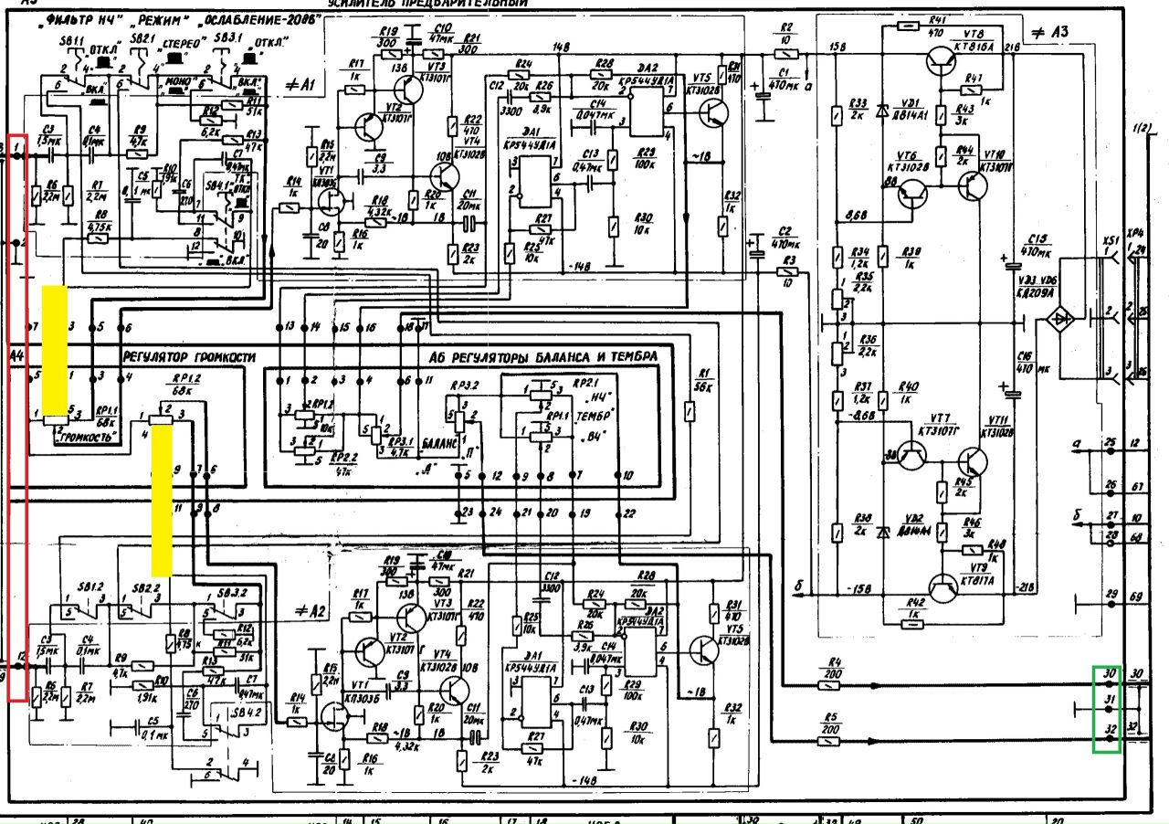

Дошли у меня руки наконец и до Кумира. Были в нем некоторые проблемы в оконечнике - перекопали до меня в нем один канал, да так и не заметили, что один из оконечных транзисторов к радиатору без изоляционной шайбы привернут. Но оконечник выжил. Почему - ниже будет рассказано.
Но дело не в этом. При ревизии предварительного усилителя ( который был не тронут с завода ) выяснился интересный факт. В обоих каналах на выходе входного каскада на транзисторах который выполнен, на эмиттерах транзисторов Т4 обнаружилось возбуждение на частотах 8 и 40 мГц приблизительно. При этом , уже на операционниках темброблока, и на выходе предвариловки, возбуждение уже не просматривается, идёт чистый синус.
Впрочем, насколько он чистый, посмотрю завтра, когда задействую в работу более мощный ослик с FFT анализатором.
И отсюда два вопроса - проводил ли кто-нибудь подобные приборные наблюдения с возможностью просмотра таких частот ?
И в связи с этим - некоторые случаи перегрева и срабатывания защиты не могли быть связаны с проходом возбуждения на оконечник, такой вариант кем нибудь наблюдался ?
И второй вариант - в этом усилителе обнаружилась очень странная схема заземления, причем со схемой она совпадает, если та без ошибок отчерчена - получается, она с плавающей землёй на предариловке и оконечниках выполнена, без гальванической земли между этими блоками ? На уровень фона проверку не делал пока, но гальваническое связывание блоков режимы работы этих блоков не меняет... Или возможно землю откусили, чтобы оконечник с заземленным коллектором выходного транзистора не грелся ?
1) Лазил по нему с осциллом- возбудов не видел.
2) Да легоко при таком возбуде.
3) Укажите конкретную схему. Скорее "откусили" землю. Может с этого и возбуд.
По крайней мере, для УП было три сварианта отличия по "сервису"- правление-индикация.
Других разниц не заметил.
Прежде чем копать глубоко- поработайте с электролитами: махните их лучше сразу, особ. в корректоре на задней стенке.
- Сообщения: 26750
Схема в первом посте есть. Другие опубликованные точно такие же. Хотя - качество там местами не очень, может быть и проглядел что. Индикацию не сверял, пока не до нее.
Зачем я буду менять электролиты, через которые сигнал проходит без потерь ?
Хотя в нужных местах я меняю обычные полярные конденсаторы на биполярные. Ну и по питанию ставлю бо́льшие номиналы, если пульсации на них обнаруживаются.
Источник возбуждения я локализовал. Да, это входной предусилитель на транзисторах ( VT1 - VT4 ) который. С отрезанным выходам оба канала генерировали на 6 МГц с копейками. С убранными конденсаторами ( C9 ) генерация снизилась до 2,5 МГц. При 33 пФ возбуждение ушло. Оставил пока их, после проверю частотку с ними, какая получается.
Корректор , если и будет подключаться вертушка, я поставлю свой. Родной не интересует и его я не смотрел.
Добавлено after 5 hours 19 minutes 15 seconds:
Куча окисленных паек в нем... Чуть покрутишь плату - новые дефекты вылезают. Вдруг в одном канале в темброблоке усиление в два раза упало, стабилизатор предвариловки по одному плечу напряжение спустил до 2 вольт, одна секция регулятора тембра по низам странные показания по сопротивлению даёт по сравнению с другой. В общем, ящик с сюрпризами.
ЗЫ. И нашел на плате пронумерованные незапаяные точки для проводов, например 33 на шине земли.

- Сообщения: 26750
Обнаружил разовый всплеск возбуда на одном канале регулятора тембра. Около 2 МГц. Во время вращения регуляторов тембра. На втором, выходном операционнике.
Вот почему и может срабатывать защита.
ЗЫ. Динамики у меня сейчас не подключены, УНЧ от предвариловки отключены. Были ли свисты при этом, сказать не могу.
Зыы. Кстати, в Митино добыть переменники типа СП3-33 не удалось. Для звука нашлись только один тип импортных переменников всего нескольких номиналов, да ещё в одном ларьке был псевдоступенчатый регулятор за 1500... Который свободно есть на Али за 800 р.
Регулятор баланса пришлось перебирать и восстанавливать - подвижные контакты отвалились.

- Сообщения: 26750
Ещё как корродируют. Сейчас получается, что почти половина паек на плате предусилителя - холодные. И возможно, что ещё не всё выявил.
Что касается сп3 , то там отказ связан не с состоянием контактов, а в том, что там пластмассовые заклёпки крепления движка скользящего контакта. Срезались сразу на двух секциях. Посадил их на винтовое крепление.
Я их "сажал", вплавливая П-образные одножильные медные обрезки провода.
