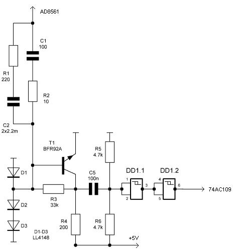

Re: Частотомер FC-510
Сообщение 777Andrej »
да вкл. фильтр.
я думаю надо дораюотать еще вх .часть своего прибора.
а то думаю проблемка в ней.

Вообще, после компаратора нет смысла ставить усилительный каскад и ТШ, выход компаратора нужно подавать сразу на логику.

и так все настроил. все работает отлично (вх.часть прибора) как оказалось (моя ошибка!)
во первых так как у меня -5в был сделан на микр 7660 то присутствовали импульсы порядка 50мВ.
и второе напр -5в было занижено до 4.3в
решил сделать нормальные 5в. без всяких преобравателей.
и все стало на месте АД заметно стала меньше возбуждатся.
80мГц удалось спокойно померить на уровне 180мВ.
вобщем очень доволен!
Большое спасибо автору!!!!! замечательная конструкция!
теперь осталось сделать канал свч. он будет на прескалере саб 6465.

777Andrej писал(а):у меня -5в был сделан на микр 7660 то присутствовали импульсы порядка 50мВ.
Схема входного буфера очень чувствительна к пульсациям питания -5 В. Биполярный транзистор, который является генератором тока для полевика, с другой стороны можно представить как каскад с ОБ, который усиливает напряжение пульсаций. Поэтому питание -5 В должно быть чистым.
Upd: в связи с этим емкость C12 с базы транзистора VT2 лучше включить не на землю, а на -5 В. Проверил в PSpice, резко улучшается коэффициент подавления пульсаций питания.
