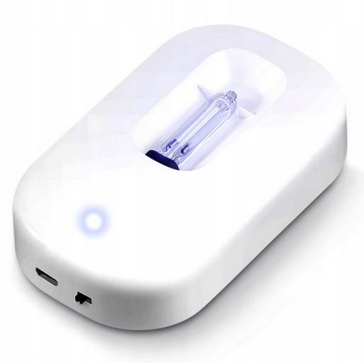

Будете смеяться, но советую китайский стерилизатор для унитаза. Крепится под крышку. Только датчик положения выкинуть или он включаться будет только лежа лицом вниз.

Смеяться будем- этот ваш "стерилизатор" стоит в 3~4 раза дороже, чем бактерицидная лампа. К тому же- этот стерилизатор- на аккумуляторе, то есть, просто забросить в дальний угол, его уже нельзя- аккумулятор может сесть в самый неподходящий момент, а сетевую бактерицидную лампу просто достал, включил в розетку и пользуйся.
Впрочем, всё зависит от желания пользователя.
Re: UV-стирание
В том то и дело, что из за аккумулятора он дешевле чем лампа с сетевым питанием- дроссельный балласт со стартером биметаллическим сейчас никто, даже китайцы, не делает, а транзисторный сетевой балласт намного дороже выходит чем аккумуляторный автогенератор высковольтный для питания лампы.

Да что вы говорите..khach писал(а):В том то и дело, что из за аккумулятора он дешевле чем лампа с сетевым питанием-
Ваш "стерилизатор" я не нашел дешевле 1200 рублей, а бактерицидная лампа, вместе с ПРА стоит 270 рублей:

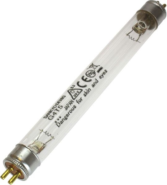

Есть, как минимум, три вида ультрафиолетовых ламп-
Лампа "чёрного света" -
С колбой характерного "чёрного" цвета,
"Фитолампы" -
ультрафиолетовые лампы с люминофором такого "грязно серого" цвета
и ультрафиолетовые лампы с прозрачной колбой-
Правда, прозрачная колба бывает из кварцевого и увиолевого стекла, то, что лампа из кварцевого стекла ПЗУ стирает, это 100% (у меня лампа из кварцевого стекла), а вот лампа с колбой из увиолевого стекла-
Проверять нужно. Хотя у них ультрафиолет УФ-C, это, в принципе тот, который нужен.

(имхо), наверное, самый лучший вариант для vovakolobok, это просто купить на ОЗОНе готовую стиралку, вместо того, чтобы "изобретать велосипед"
Я понимаю, что, мне, в начале 90-х, приходилось "изобретать", "фирменная" стиралка типа LER121A стоила хороших денег, а, найти нормальную УФ-С лампу было нереально, да и тоже дорого.
В начале 1998 года, кварцевая УФ лампа 12 ватт, мне обошлась в 500 рублей (в пересчёте на "сегодня" это что-то около 10 тысяч рублей).
Сейчас- готовая стиралка - чуть дороже 1000 рублей.
