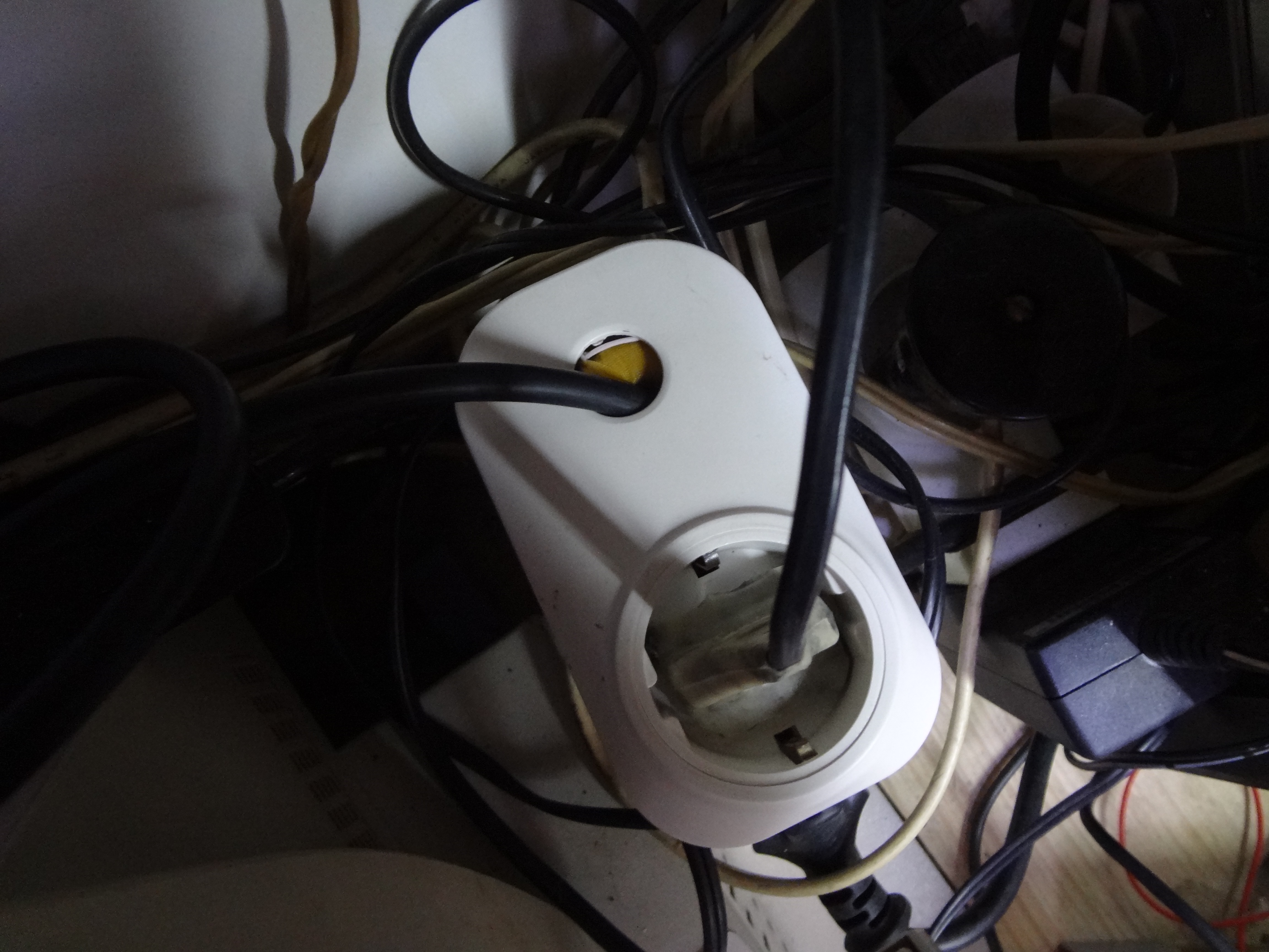

В общем все собрал. Понижающий трансформатор разместил в корпусе от дохлой wifi-розетки, встал как родной. Провод 120в вывел в отверстие сверху корпуса, где была кнопка. И "розеткоместо" осталось, что не может не радовать.
