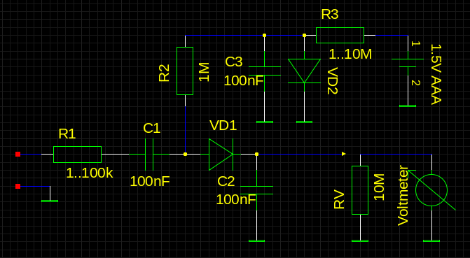

если от 0.3V то это банальный диодный выпрямитель на шоттки может сделать:
разделительный_конденсатор - резистор на землю - диод - конденсатор||сопротивление измерителя.
есть нюансы с линейностью, я недавно показывал флюковский детектор 100kHz-0.5GHz c интересной корректировкой нелинейности доп диодом https://radiokot.ru/forum/viewtopic.php ... 5#p4710945
можно и транзистор смещением подвести близко к открытию эмиттера, но проблемы нелинейности на малых сигналах будут все те же как и с просто диодом.

Шоттки нет, а с обычным диодом слишком плохо будет в районе 0,5 В.
Поэтому и хотелось раскачать транзистором: схему с номиналами бы...
так а обычный ЭП со смещением базы на 0,5 В
ЭП же не усиливает по напряжению.

детектировать может любой транзисторный каскад работающий в нелинейном режиме :music:
если делать предсмещение то неважно транзистор или диод.
VD1,VD2 простые кремниевые вроде 1n4148, желательно одного типа и находящиеся рядом. можно подобрать VD2 c чуть меньшим падением (поменять их местами в случае ненулевого выхода без сигнала)
R2 на порядок ниже сопротивления измерителя (иначе на больших сигналах показания будут адекватными только в первые мгновения, до перезарядки С1 на новое установившееся значение)
источник смещения может быть любым уже имеющимся, ток через VD2 нужен порядка 1uA.
чувствительность такой схемы не хуже 50mV

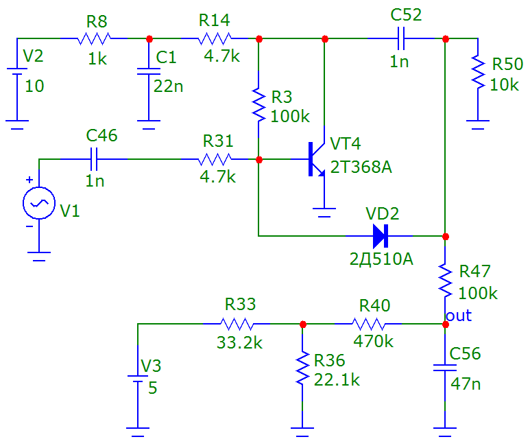

Ладно, сформулирую вопрос по-другому: досталось мне в наследство несколько плат с "детекторами". Коллега, который их разрабатывал, уже уволился. Схему я перерисовал в Микрокап, и она вообще не работает. Но самое удивительное - как-то работает в железе (но мне не нравится):
Вопрос: что хотел этот сумрачный гений?
Я склоняюсь заменить всё это на схему ЭП.

[uquote="Gudd-Head",url="/forum/viewtopic.php?p=4719683#p4719683"]Не, 2 диода не покатит.
Я склоняюсь заменить всё это на схему ЭП.[/uquote]
Посмотрите на схему 4.25 Простейший активный выпрямитель из Искусства схемотехники Хоровица и Хилла:
Потом на свою.
Теперь узнаете?
Что транзистор, что ОУ - разница будет в характеристиках выпрямителя, в принципе работы - разницы никакой.
Пока вы не прочитаете Разевига (читать после Хоровица и Хилла), ничего в Микрокапе работать у вас не будет. Это так задумано.
Более того, когда вы осилите эти две книги, а потом еще... Тоже уволитесь, т.к. сможете получать в 10 раз большую зарплату.

bugmenot9 писал(а):Теперь узнаете?
... но есть нюанс, усиление 1 транзистора по напряжению зависит от 2 вещей: сопротивления на выходе и вах эмиттера
так вот если усиление идет по вах pn перехода и в ос похожий pn переход то результат будет оочень здорово отличаться от подобной схемы на оу (который своим огромным усилением быстренько "выбирает" падение на диоде, для своих частот конечно только). :music: это тот случай когда количество переходит в качество :dont_know:
...короче зарплату x10 заработать сложнее чем просто прочитать 2 книжки, даже хорошие :)
