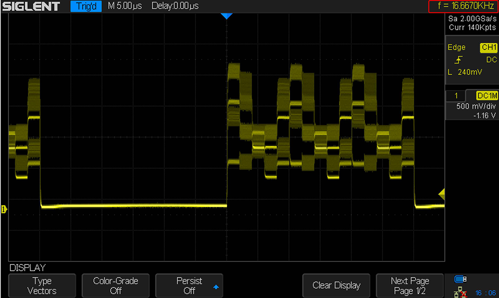

Надеюсь, что такой ответ Сиглента будет достаточен для всех "клоунов", которых нервировал и нервирукт ПЦТС в качестве сигнала для сравнения ЦО. Для кого он "стар", "прост" или "низкочастотен"...
Siglent STB-3 Oscilloscope Demo / Training Board
€189.00
"Signal for Demonstrating SPO
A specially designed signal for demonstrating Siglent’s Super Phosphor Ocilloscope (SPO)".
Для тех, кто не знает куда смотреть - в правый верхний угол!
