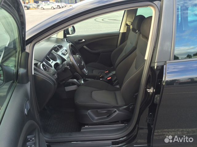

HariusHek писал(а):Сидушки у них жёсткие, геморройные.
Да, раньше ставили какие то гавеные просиженый табуретки.
Сейчас даже в овощевозы ставят годные стулья
Сообщения: 81838
Блин, ещё бы сиденья для пассажиров научились клепать с поддержкой поясницы, а то сядешь - поясница привычно проваливается назад.
(Кстати, первая тачка, где мне сидушка понравилась, был Опель-Кадет 80-х годов.)
