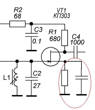

svic писал(а):(В нашей мурлындии полно

Не особо нравиться что затвор полевика соединён с контуром без разделительного кондёра.

А разделительный конденсатор в данном случае не нужен, хотя можно затвор соединить с общим проводом через резистор и поставить разделительный конденсатор, но это ничего не изменит. Только появится две дополнительные детали.
Другое дело, если транзистор имеет большой начальный ток, то имеет смысл в цепь истока поставить цепочку из параллельно соединенных резистора и конденсатора иди просто диод в прямом направлении.

Тогда придётся ставить полевик с нулевой отсечкой.

Почему? С небольшим начальным током - это да (для экономии), а для линейности отсечка в 0.5В вроде как нормально.... :dont_know:

А экземпляр с большей отсечкой катушка просто закоротит и всё.Считай транз останется без смещения.
