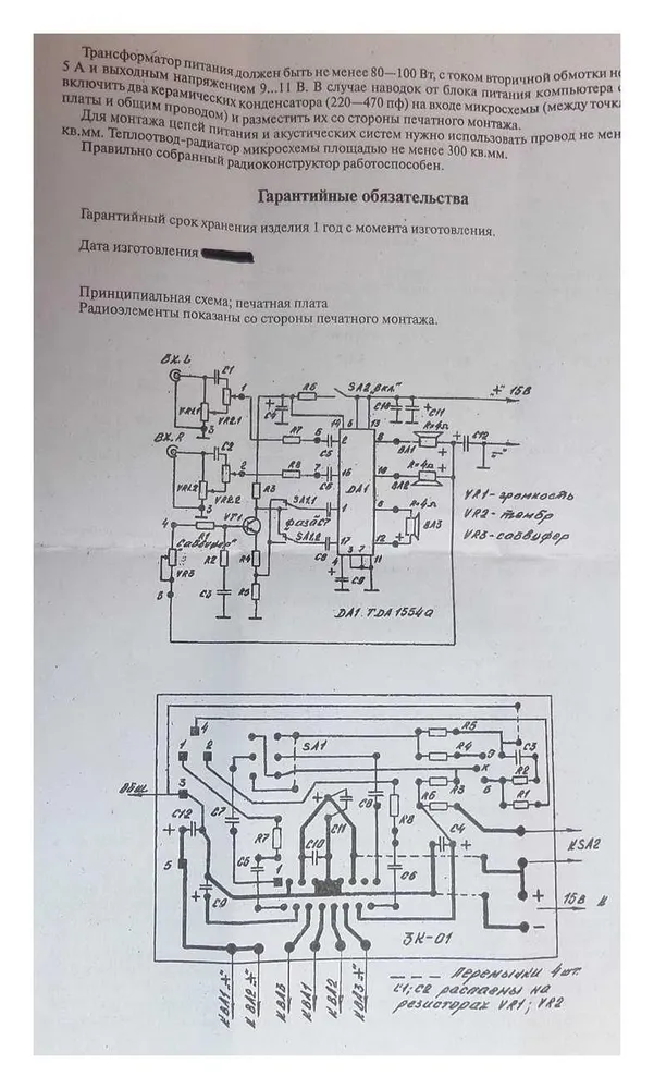

...На Озоне продается "радиоконструктор", по схеме похожий на то, что нужно: https://www.ozon.ru/product/zch-unch-tr ... 044244284/
Можно взять схему "за основу", я такой собирал лет 15 тому назад... :dont_know:
...Кстати, звучит на удивление неплохо... :))

[uquote="As",url="/forum/viewtopic.php?p=4778977#p4778977"]Можно взять схему "за основу"[/uquote]
Спасибо за предложение, но у меня уже есть построенный УНЧ, мне нужен ФНЧ 2 порядка с сумматором на ОУ для саба)
As
Сообщения: 47191
Сообщение As »
Здесь именно это и имеется, кроме того, примененный метод выделения сигнала для саба позволяет довольно точно свести саб и фронты по фазе... Но, как говорится, хозяин-барин... :)
