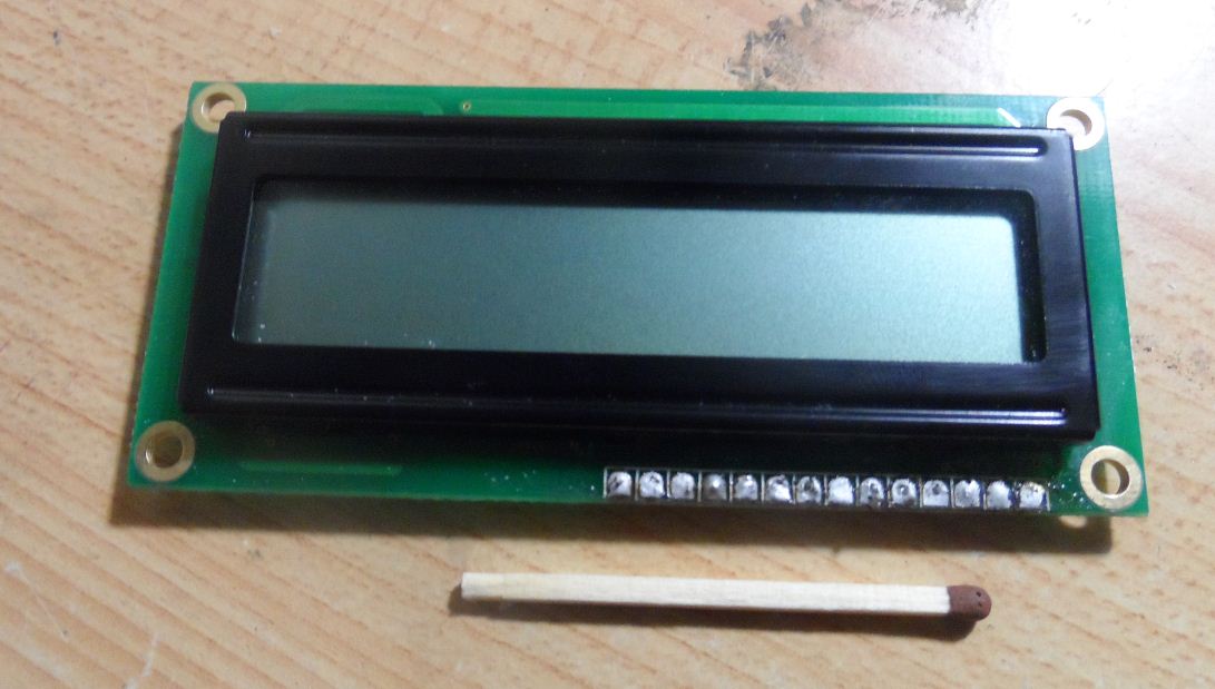

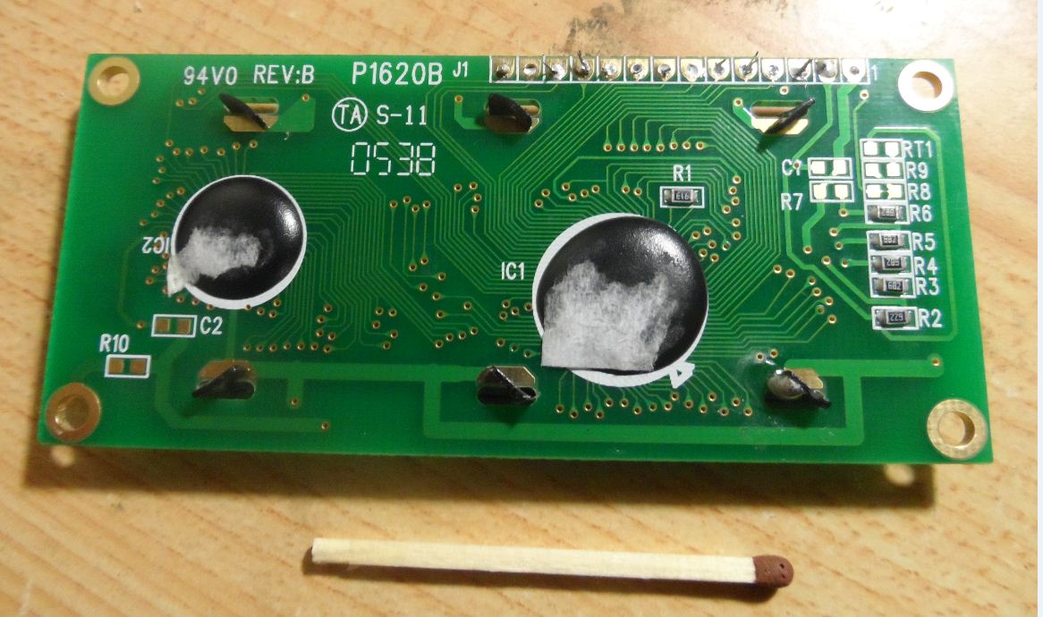

1). как подключить дисплей "P1620B"? на какие контакты паять шлейф...

у дисплея выводы в один ряд или в два???

вот фото:
раньше он стоял в принтере, но в каком не знаю.

обычный дисплей 16х2.
распиновка совпадает со схемой из протеуса в конце статьи.

т.е. положить экраном к себе и паять считая контакты?
с обратной стороны есть нумерация выводов. написана единичка и от неё пошло 2,3,4,5,6.7,8,9,10,11,12,13,14
