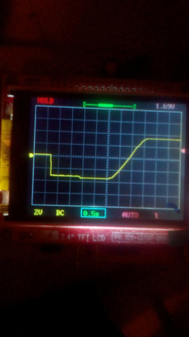

осцилограмма снятая с выхода после включения:
одна клетка- 20в
[b]— Да не боись, всего двенадцать вольт… и восемьсот ампер.[/b]

пропаял всю плату, видимо где-то неконакт был. теперь в минус выход не проваливается, а сразу плавно перерастает в плюс. уровень остался такой-же.
на R85 6 вольт.
